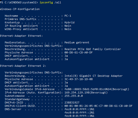

    4.1 ipconfig /all
    Danach wird der Adapter erkannt. DHCP aktiviert.

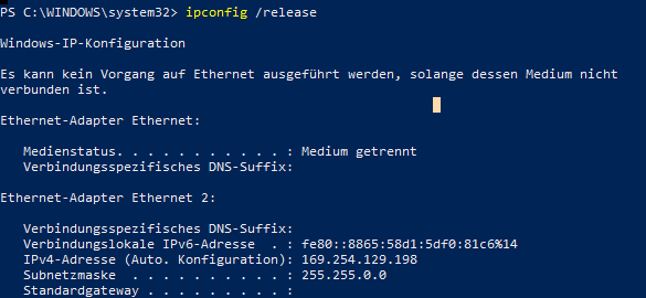

    4.2 ipconfig /release
    Erhalte Meldung: "Es kann kein Vorgang auf auf Ethernet ausgeführt werden, solange dessen Medium nicht verbunden ist"

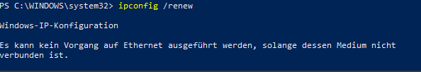

    4.3 ipconfig /renew
    Gleiche Meldung wie vor

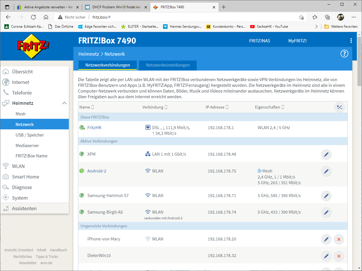

    Zeige doch mal, wie es in der FritzBox bei Dir ausschaut, sind die ersten Stellen der IP-ADressen überall gleich.
    Bei mir ist das 192.168.178.xx. xx ist das pro Netzwerkteilnehmer die konkrete IP-Adresse.

    Ausnahmslos alle IP Adressen lauten auf 192.168.178.xx. Werde mich heute noch mit dem Problem weiter befassen.

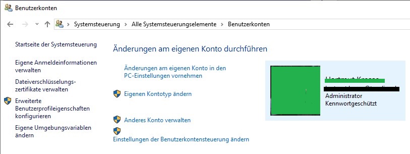

    Ist Dein Benutzer ein "Administrator" ? Sind die Rechte ausreichend für derartige Einstellungen, Downloads usw. ?

    Komme etwas verspätet zu einer Antwort. Prinzipiell arbeite ich bei diesn Sachen immer im Admin Modus. Die Benutzerkontosteuerung ist auf "Standard" gesetzt. Windows hat mir mehrfach einen Bildschirm präsentiert mit der Auffordrung den PC reparieren (Hardware) zu lassen.
