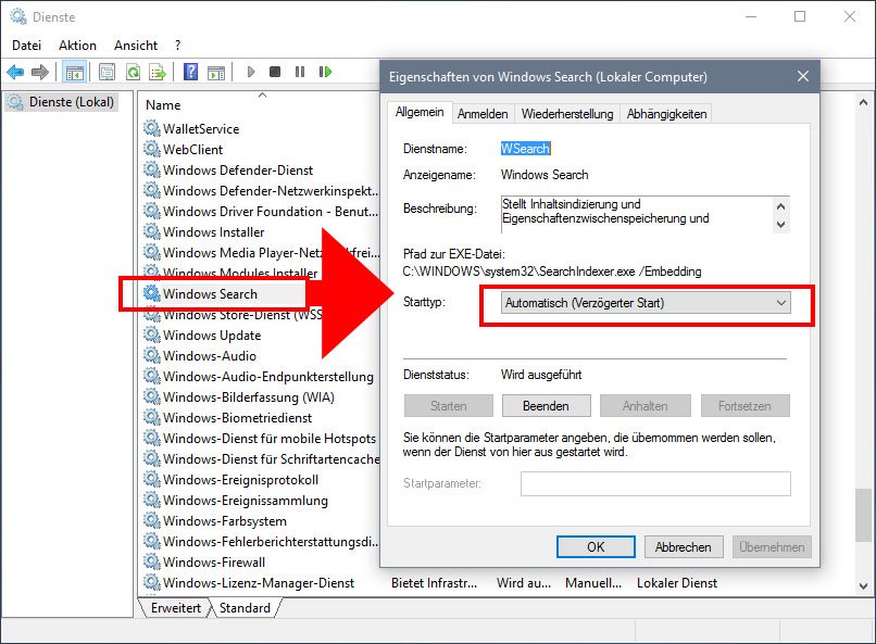

    Indizierung oder Dienst ist deaktiviert Wenn die Windows-10-Suche nicht mehr geht, kann das an einer deaktivierten Indizierung oder dem nötigen Hintergrund-Dienst liegen. So aktiviert ihr den Such-Dienst wieder:
    1. Drückt die Tastenkombination Windows + R, um den Ausführen-Dialog zu öffnen.
    2. Tippt services.msc ein und bestätigt mit der Eingabetaste.
    3. Sucht im neuen Fenster den Dienst Windows Search. Klickt doppelt darauf.
    4. Wählt im Dropdown-Menü bei Starttyp den Eintrag Automatisch aus. Klickt zudem auf den Button Starten und anschließend auf OK.
