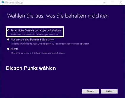

    @ Sunny69, da bleibt Dir nichts anderes übrig, Du musst neuinstallieren. Aber so, dass Deine Daten nicht verloren gehen.
    In diesem Video wird Dir genau erklärt wie Du Windows 10 neuinstallierst.
    Die einzige Abweichung wäre dieser Punkt → Es ist ein Fehler aufgetreten, und ihre PIN ist nicht verfügbar. Klicken sie, um ihre PIN...
    Kurzanleitung:
    1. erstelle Dir eine ISO / Medium von dieser Seite wie oben im Video erklärt (am besten auf einen USB-Stick)
    2. nach erstellen des USB-Mediums bootest Du vom USB-Stick aus und führst die Installation aus, achte dabei, dass Du den Punkt "Persönliche Dateien und Apps beibehalten" wählst
    Hinweis am Rande:
    Die ISO / Medium kann von jedem anderen System für das betroffene System erstellt werden.
    Der weitere Link kann Dir auch noch helfen → Windows 10 neu installieren , dort wird zwar eine Clean-Installation beschrieben, die wir ja in Deinem Fall nicht wollen, interessant sind dort für Dich nur römisch 1 und 2
