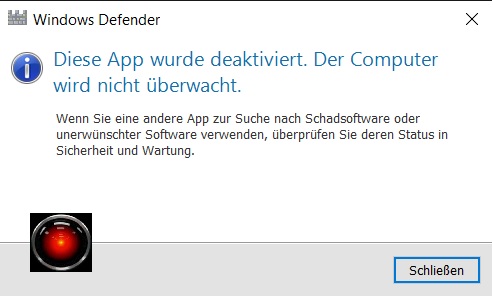

    @ Bongo04, wenn bei Dir das Antivirenprogramm Norton aktiv ist. sollte der Defender inaktiv sein. Dies kannst Du wie folgt prüfen:
    1. Tastenkombination Windows-Logo und i drücken
    2. Du befindest Dich in den Einstellungen
    3. Unter Einstellungen wählst Du Update und Sicherheit
    4. Unter Update und Sicherheit wählst Du Windows-Defender hier sollte alles ausgegraut sein
    5. Unter Windows-Defender befindet sich ganz unten der Link "Windows Defender öffnen". Wenn Du diesen Link öffnest bekommst Du folgenden Hinweis (siehe Bild 2)
