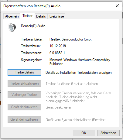

    Beim Öffnen der Geräteinformationen sind mehrere Schaltflächen ausgegraut z.B. "Treiber aktualisieren", siehe Bild 1.

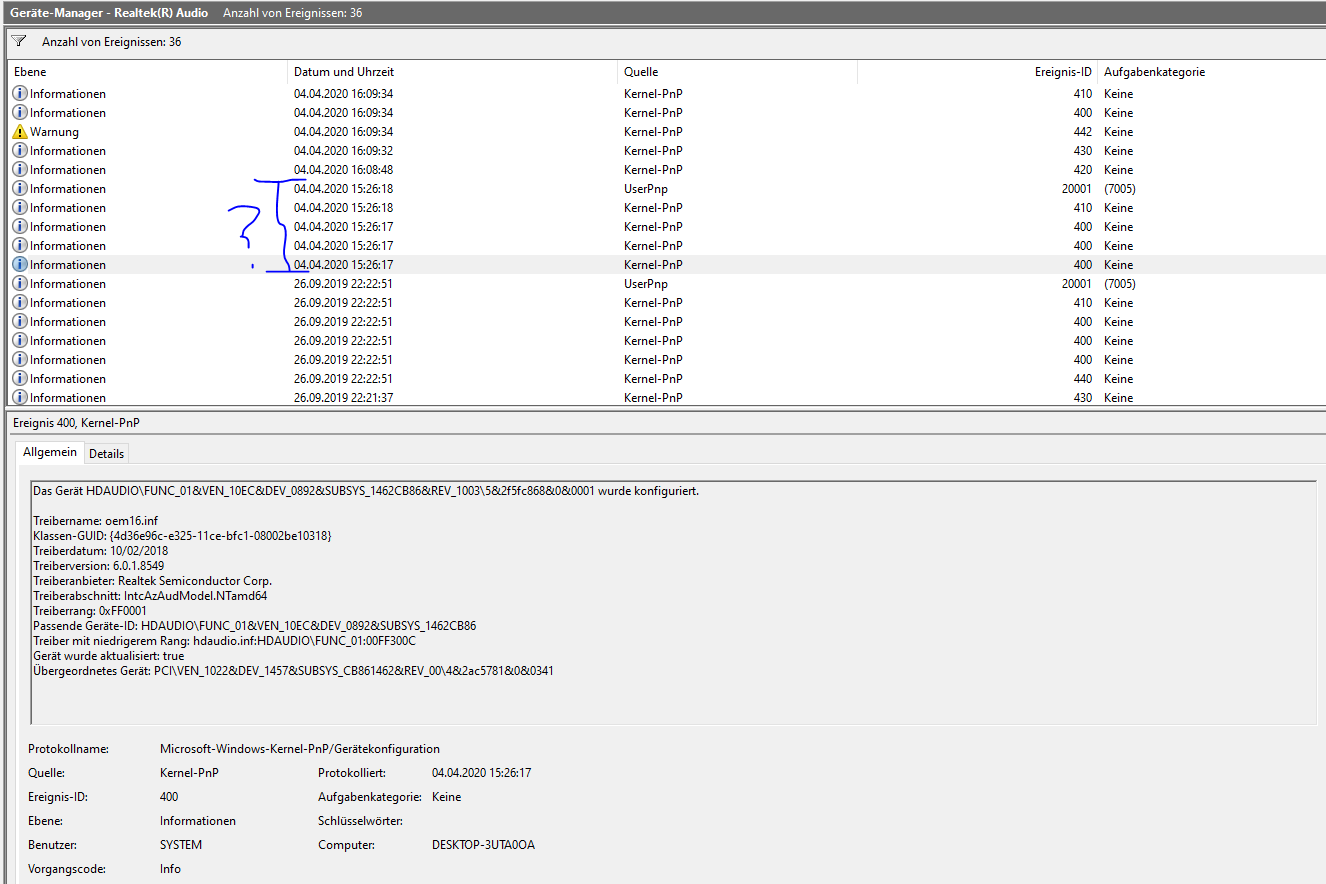

    In den Ereignissen wird um 15:26 eine Änderung am Audiotreiber angezeigt, zumindest lese ich das so heraus, siehe Bild 2.
    unter dem markierten Bereich liegt die Installation des Computers, darüber meine Treiber-Update-Versuche nach auftreten des Problems.
