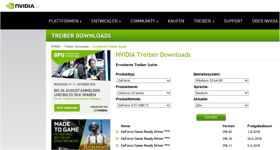

    Ursache ist die Grafikkarte / deren Treiber
    Versuche es mal mit einer anderen Grafikkarte (kann auch die alte sein)
    Prüfe, ob alle Kabel fest und richtig und vollständig (zusätzliche Stromversorgung) angesteckt sind.
    Anzeigetreiber stürzt ab - das können Sie tun
    https://support.microsoft.com/de-de...sponding-and-has-recovered-error-in-windows-7
    Hier der neueste Treiber vom 01.08.2018
    NVIDIA Treiber Download
