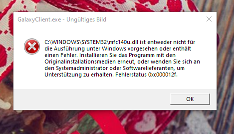

    Fehlerstatus 0xc000012f. Wie behebe ich den Fehler?
    Ich habe die .dll Datei schon versucht zu ersetzen aber habe es trotzdem nicht hinbekommen den Fehler zu beheben.
    #1 DavidSudewa, 13. April 2019

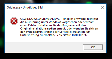

    Die fehlenden Dateien gehört mit zu den Laufzeitkomponenten der Microsoft-Software Visual C++ Redistributable für Visual Studio 2015. Sie wird benötigt, um C++Anwendungen auszuführen. Mach also Folgendes, um den Fehler der fehlenden MSVCP140.dll zu beheben:
    1. Öffne die Microsoft-Webseite zum kostenlosen Download von Visual C++ Redistributable für Visual Studio 2015.
      Code:
      Code:
      https://www.microsoft.com/de-de/download/details.aspx?id=48145&irgwc=1&OCID=AID2000142_aff_7806_1246483&tduid=%28ir__npepfs2ekskftxgzkk0sohz3x32xsvjckgu9r6eu00%29%287806%29%281246483%29%28%28778c9d9b3bb77304b3e47da56d8131fb%29%2881561%29%281992115%29%289f6458ab-2cdf-48a3-a485-819fcae9d974%29%28%29%29%28778c9d9b3bb77304b3e47da56d8131fb%29&irclickid=_npepfs2ekskftxgzkk0sohz3x32xsvjckgu9r6eu00
    2. Wähle die Sprache Deutsch aus, sofern noch nicht geschehen und klicke auf den Herunterladen-Button.
    3. Nun kannst du entweder die Datei vc_redist.x64.exe herunterladen (für 64-Bit-Betriebssysteme) oder die Datei vc_redist.x86.exe (für 32-Bit-Betriebssysteme). Drücke die Tastenkombination [Windows] + [Pause], um die Basisinformationen des PCs anzuzeigen. Die Pause-Taste befindet sich auf der Tastatur oben rechts von der Entf-Taste. Bei „Systemtyp“ siehst du, ob Windows als 64-Bit- oder 32-Bit-Betriebssystem installiert ist.
    4. Lade die richtige Datei herunter und führt sie per Doppelklick aus
    5. Folge den Anweisungen am Bildschirm, um Visual C++ Redistributable für Visual Studio zu installieren.
    6. Starte Windows danach gegebenenfalls neu.

    Hallo und danke für die schnelle Antwort. Habe diesen Schritt bereits ausgeführt aber leider ohne Erfolg. Probleme macht bei mir der GOG Launcher, er lässt sich installieren aber startet nicht. Es folgt die Fehlermeldung Fehlerstatus 0xc000012f. Wie behebe ich den Fehler?
    #5 JuppCologne, 14. Dezember 2020
