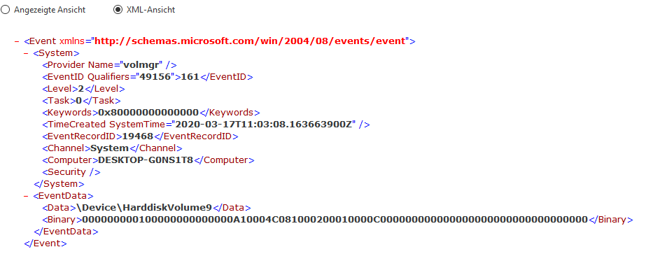

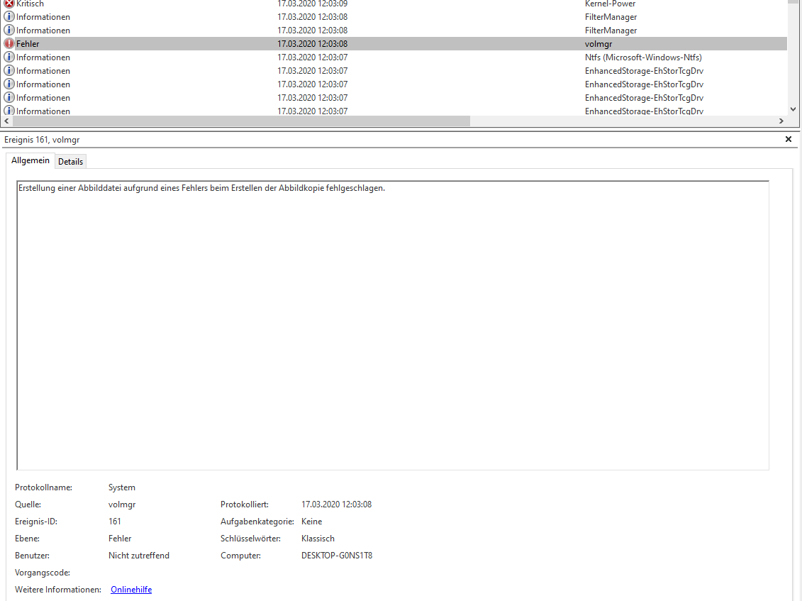

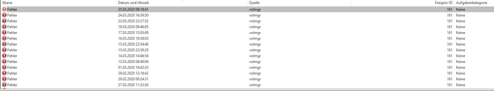

    In den Details sehe ich nur:
    Freeze und volmgr 161
    Bei HarddiskVolume9 handelt es sich um c:/

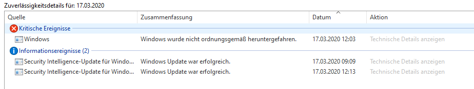

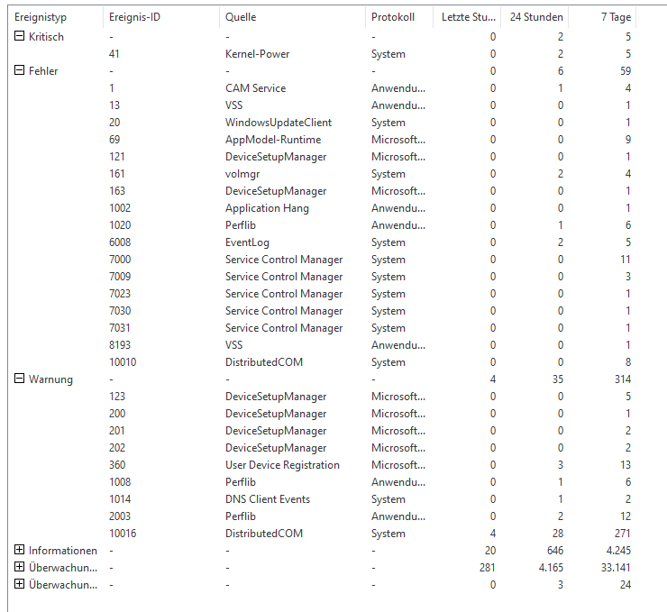

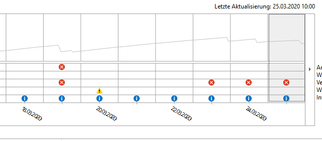

    Im Zuverlässigkeitsverlauf ist auch nicht viel zu sehen:

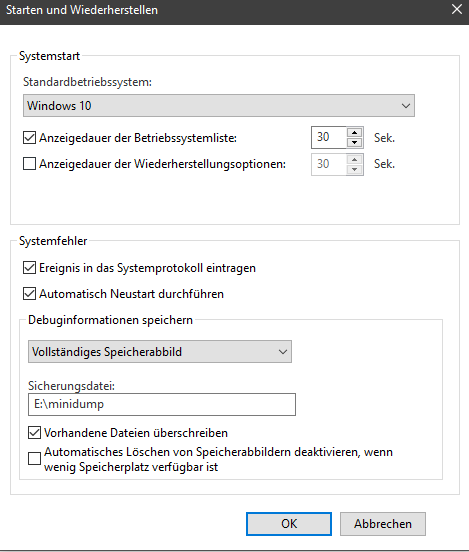

    Habe versucht den Minidump-Order auf eine andere Platte zu verschieben, leider ohne Erfolg. Der Ordner bleibt leer, das Problem gleich:
    Ohne automatischen Neustart bleibt das Bild einfach eingefroren und es passiert sonst nichts.

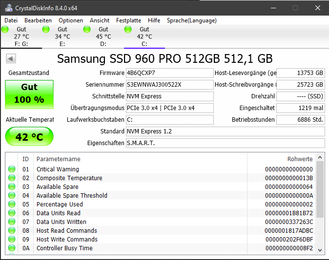

    Festplatten sehen soweit gut aus:
