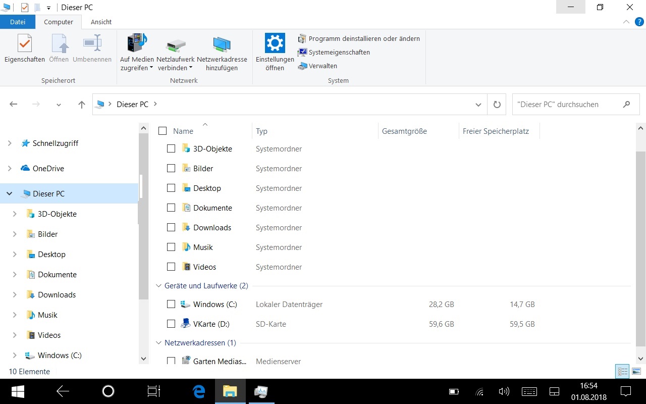

    Wer ein Gerät mit nur 32 GB (Brutto) Speicherplatz hat, muss für Update und Versionswechsel immer gründlich aufräumen und sollte vor allem alle Nutzdaten immer auf einen anderen Speicherplatz auslagern. Diese Usereinstellungen von Windows 10 bieten dazu
    viele Möglichkeiten.
    Und wer sein System immer mit den Bordmitteln von Windows 10 gut aufräumt, der hat auch immer genügend Platz für Update und Versionswechsel. Anbei der Beweis dafür: wie Du sehen kannst, benötigt Windows 10 Home 32 bit samt 2 Userprofilen und deren Nutzdaten
    keine 13,5 GB Platz! Allerdings so einen Problemerzeugungsdreck wie den CC-Cleaner den verwenden wir nicht.
