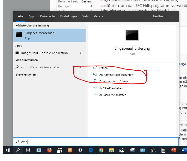

    Da auch für das inplace Metadaten verwendet werden, empfehle ich Dir vorher die sfc.exe anzuwenden. Dabei wird Dein System repariert:
    CMD ins Suchfeld und als Admin ausführen:
    Funktionsupdate Windows 10 von Version 1803 auf Version 1903 schlägt fehl, Error: 0xC1900101-0x4000D
    sfc /scannow
    eingeben und mit Enter bestätigen (Das kannst Du einfach rein kopieren)

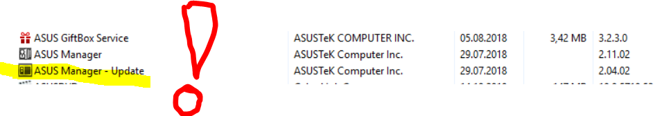

    Das gelb markierte Programm würde ich als erstes deinstallieren.
    Die anderen Asus-Programm gleich mit, da hat @hal9000 zu 100% Recht.
    Ich habe leider auch nur die Hersteller-Software gefunden, die hal9000 auch hat.

    Bevor ich loslegen würde, würde ich in jedem Fall die systemeigene Datenträgerbereinigung laufen (überall Haken setzen). Sehr wahrscheinlich würde ich zusätzlich den CCleaner laufen lassen, aber das überlasse ich Dir, das ist nicht ganz ohne Risiko. Wenn Du damit die Registry bearbeitest, kannst Du ja erstmal schauen, was der findet, und danach eine Entscheidung treffen.
    Der heißeste Tipp ist die ASUS-Software.
