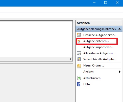

    2. Die Aufgabenplanung ist geöffnet klicke nun in der rechten Spalte auf "Aufgabe erstellen..." → gewisser Ordnerinhalt nach Zeitplan löschen

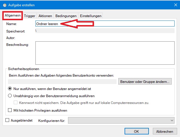

    3. Es öffnet sich ein neues Fenster der Aufgabenplanung, hier unter Allgemein vergibst Du der entsprechenden Aufgabe einen Namen, hier in diesem Beispiel verwende ich den Namen "Ordner leeren" → gewisser Ordnerinhalt nach Zeitplan löschen

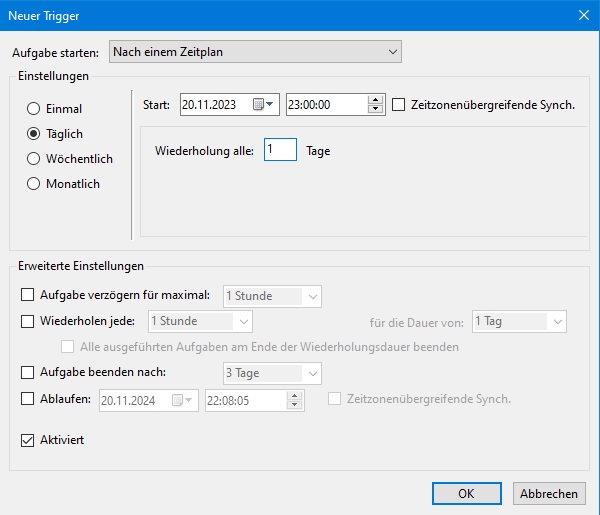

    4. klicke nun auf den Tab "Trigger” und dann unten auf "Neu". In meinem Beispiel hier stelle ich die Anfangszeit auf 23:00 Uhr ein. Desweiteren stelle ich auf "Täglich" ein siehe hier → gewisser Ordnerinhalt nach Zeitplan löschen Weitere Einstellungen würde ich hier nicht vornehmen, klicke nun auf den Button "OK"
