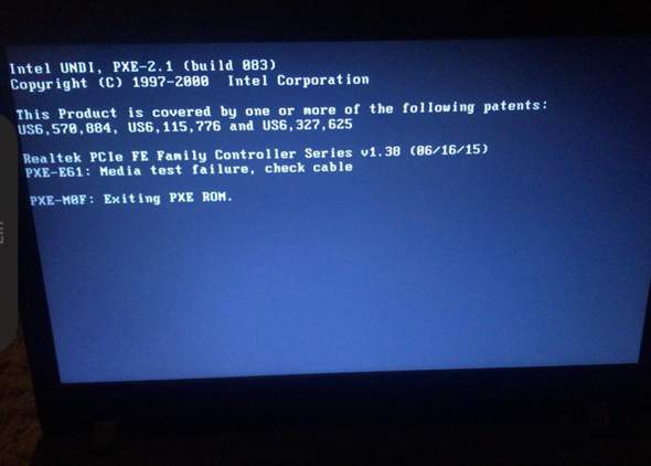

    Ich wollte vorhin Windows 10 installieren auf mein Laptop mit usb.(was ich aufm usb Stick schon kopiert/installiert habe)
    gab ein Problem mit gta-Partition das ich dann behoben habe. Ich habe dann Laptop ausgemacht und wieder an. Aber jetzt wenn ich Laptop an mache, kommt dieses lenovo Marken Zeichen und dann dieses Bild
    Hilfe Laptop - Windows 10?
    Dieses Bild erscheint dann für paar Sekunden und der Laptop startet dann neu. Und dann wieder das gleiche (nur das oben kurz Media Tool oder sowass steht. Und das geht immer so weiter. Auf mein anderen Laptop erkennt er aufeinmal usb Stick nicht mehr. Habe ich irgendwie beim installieren von Windows 10 den usb irgendwie deaktiviert oder so? Bitte Hilfe

    Stell im BIOS das Startlaufwerk richtig. Nach deinem Bild versucht das System übers Netzwerk zu booten.
