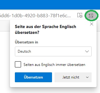

    Hinweis zum Link:
    Info Center startet nicht Dieser ist in Englisch gehalten, wer kein Englisch kann kopiert sich den Link und fügt diesen in Edge-Chromium ein und lässt sich dann den betreffenden Inhalt einfach übersetzen .

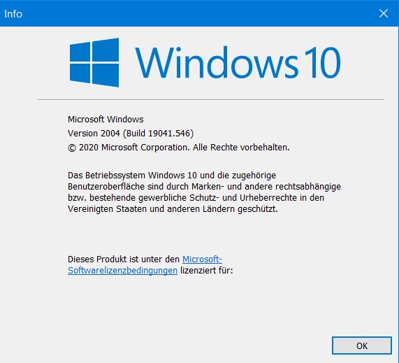

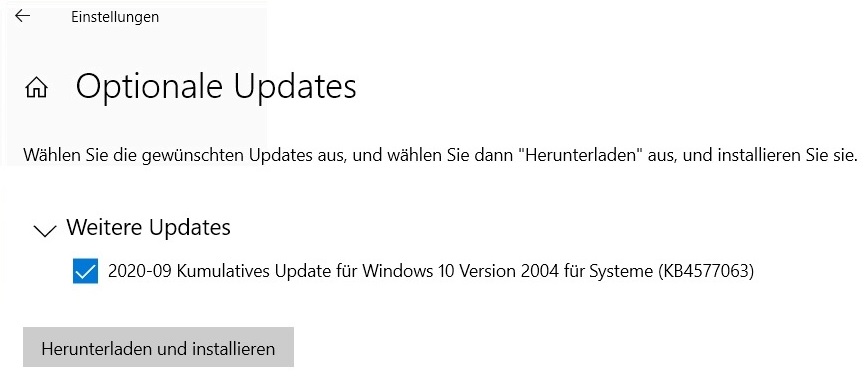

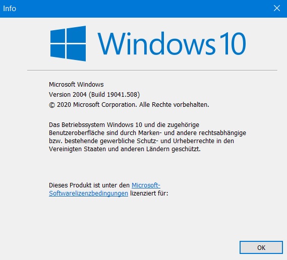

    @ an alle hier, die das gleiche Problem haben, das Update mit der Bezeichnung: 2020-09 Kumulatives Update für Windows 10 Version 2004 für xxx-basierte System (KB4577063) wird unter "Optionale Updates" angeboten → Info Center startet nicht
    die (Build) erhöht sich auch
    von Info Center startet nicht
    auf Info Center startet nicht
