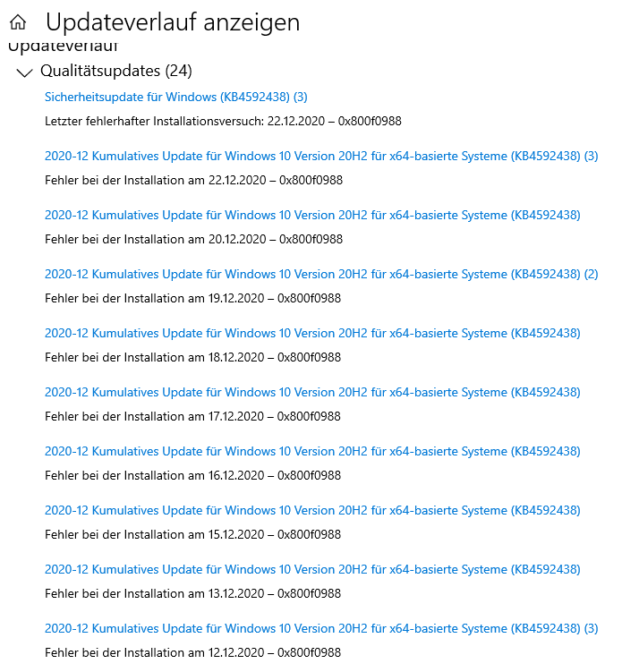

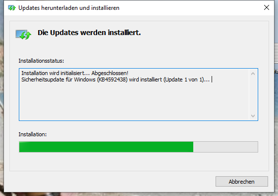

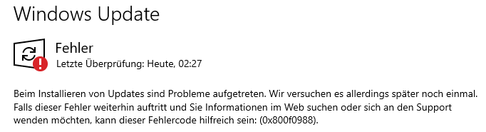

    An meinem Lenovo Notebook mit Win10 H2 versucht mein Windows Update seit 09. Dec. 2020 zum insgesamt 12. Mal, dieses fehlerhafte Update zu installieren. In anderen Blogs <Windows 10 20H2: Achtung bei Update KB4592438, ChkDsk beschädigt das Dateisystem | Borns IT- und Windows-Blog> wird sogar berichtet, dass das Update das Dateisystem zerstören kann, wenn anschließend ein "chkdsk" (Dateisystenfehler ermitteln und beheben) gemacht wird !!- Na, Prost, dann ! Sollte ich das jetzt etwa als Glück bezeichnen ? Das KB wird zwar jedes Mal neu heruntergeladen (Warum eigentlich jedel Mal wieder von vorn? MS, ich hasse Dich!), nachdem der Fortschrittsbalken der Installation bei 100% angelangt ist, folgt dann die Fehlermeldung, dass die Installation fehlgeschlagen ist. Das sorgt für richtig viel Traffic zu Corona u. Home-Office Zeiten, Bravo MS ! Das Ausführen des "PCW-Fix-Windows-Udate" Tools sowie auch das manuelle Laden des "KB4586853" im MS Update Catalog brachte auch nichts ! Was nun ? Bei Windows 7 konnte man wenigstens noch MS Updates komplett deaktivieren und eigene Sicherheit mittels Systemimages (Aomei Backupper/ Acronis TI / Macrium Reflect Free etc.) erzeugen, aber bei diesem Sch..-System ?
    P.S.: Frohe Weihnacht, trotz Allem u. Bleibt gesund! KB4592438 Fehler bei Installation KB4592438 Fehler bei Installation KB4592438 Fehler bei Installation KB4592438 Fehler bei Installation

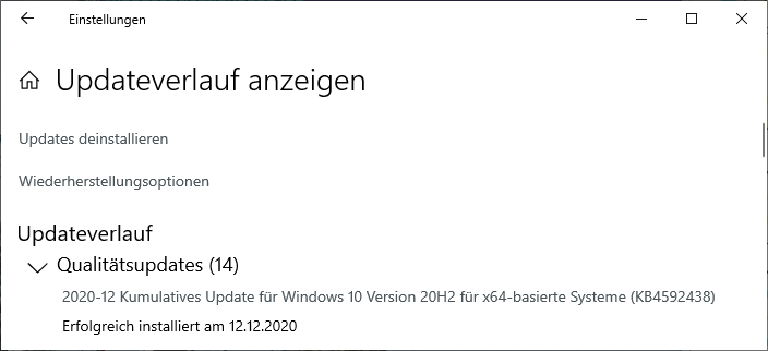

    Bei mir gab es keine Probleme.
    Hast Du evtl. ein fremdes AV-Programm installiert ?

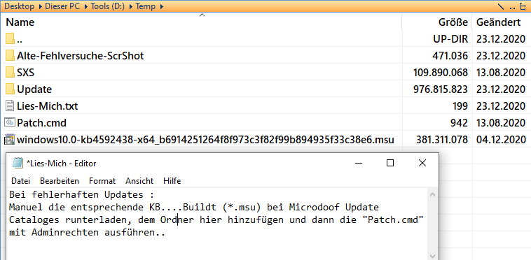

    Ich habe es mit diesem Problem mittlerweile geschafft und zwar mit der einzig nachvollziebaren Lösung, welche unser Freund "Ben" in Form eines Scripts patchen konnte - dafür erst einmal ein großes Danke an "Ben" an dieser Stelle !
    Ben hatte entdeckt, dass in einem vroangegangenen Update Bestandteile für die Installation bereitgestellt wurden, auf die das "KB4592438" zurückgreift. Wenn dann ein user (wie es bei mir der Fall war und auch bleibt) seine Systemplatte regelmäßig vom Systemmüll mittels erweiterter Datenträberbereinigung oder Systemtools wie z. B. AVG TuneUp, WinOptimizer bereinigt, löscht damit auch die vorangegangenen MS Updates, von denen man eigentlich glauben könnte, diese nicht mehr behalten zu müssen. "Ben" hatte also die in einem bereinigten System "fehlenden" Vorgänger Updates in ein "Update-Pack" nachgeladen und ein passendes Script für die Kommandozeile (cmd.exe als Admin ausführen) erstellt.
    Dies hat in meinem Fall wirklich geholfen ! Natürlich kann man jetzt hingehen und den "schwazen Peter" bei AVG Tune Up / WinOptimizer etc. suchen, aber auch die "erweiterte Datenträgerbereinigung" von Windoof selbst ermöglicht das entfernen alter MS Update- Leichen und man will ja auch zumindest die Systempartition schlank halten, nicht nur bei Einsatz von SSD's ! Also ich, für meinen Teil, finde damit den Schuldigen ausschließlich bei Microsoft selbst ! Gerade dann, wenn man mehrere PC, Notebooks, Netbooks oder sogar Tablets nuztz, welche beim Kauf oder "Upgrade" als Win10- tauglich eingestuft werden, hat man doch jetzt mehr Zeit mit der Systempflege, sprich Updates, zu tun als mit dem eigentlichen Nutzen des Geräts.

    Konntest Du das Problem mit dem "KB4592438 Fehler" an Deinem Laptop jetzt "auf die Reihe gekriegt" ? Ich könnte Dir ansonsten lediglich noch anbieten , den kompletten Satz der Ordner-Inhalte - wie im Screenshot zu meinem Post vom 15. Jan./ s. oben - an einen zu vereinbarenden Webspace hochzuladen. Wenn Du Dein "Fehler" Update - Problem jedoch bereits behoben hast oder auf ein funktionierendes "MS Halbjahresupdate" bzw. Neuinstallation dies geschafft hat, können wir uns die umständliche Prozedur sparen.

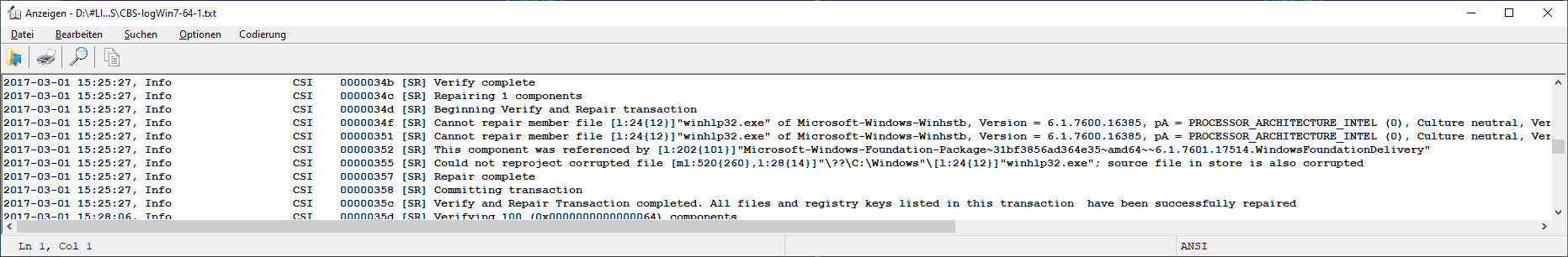

    Du musst diesem "Blabla" natürlich nachspüren.
    SFC stellt die LOG-Datei im Ordner C:\Windows\Logs\CBS zur Verfügung.
    Der Dateiname = CBS.log
    Ich habe mir in diesem Ordner eine Batch-Datei angelegt mit folgendem Kommando:
    FindStr /C:"[SR]" CBS.log>CBS-logErrSFC.txt
    Da werden alle relevanten Meldung von SFC herausgesucht und in einer extra Datei gespeichert, in der Du nachschauen kannst.
    SucheSFC.txt musst Du in SucheSFC.bat umbenennen. Die zweite txt Datei zeigt, wie es aussieht, wenn es keine Fehler gibt.
    In diesem Bild sieht man Fehler, in diesem Fall geht es um die Datei winhlp32.exe, wo ich ganz genau weiss, was es damit auf sich hat.
    Weil ich einige Software benutze, die noch die alte Hilfe verwendet, habe ich winhlp32 von XP statt der mitgelieferten Datei im Ordner C:\Windows abgelegt. Bis zu Windows 8.1 hat Microsoft dieses Programm bereitgestellt, ab Win10 nicht mehr, da muss man dieses Eingriff vornehmen, wenn man die alte Hilfe benötigt. SFC zeigt das als Fehler an, wenn es keine anderen gibt, kann man den abhaken.
