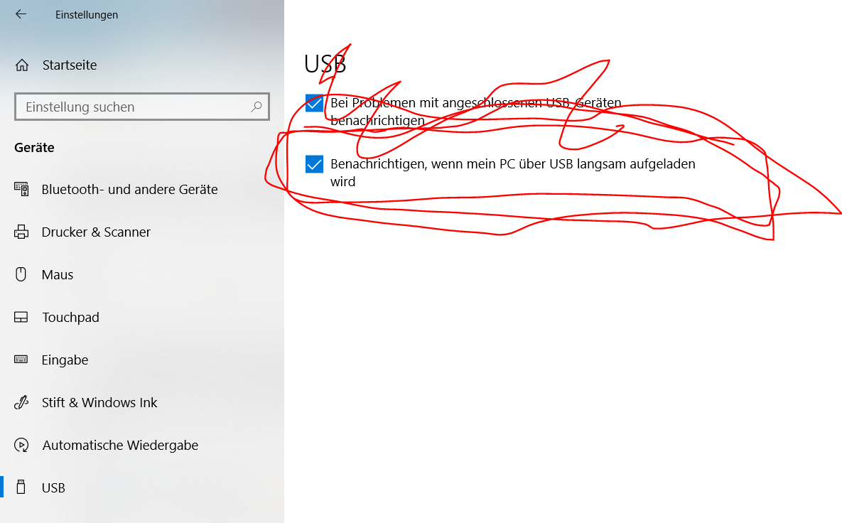

    mein Laptop (HP ENVY x360-15cn0700ng) wird eigentlich über dieses mitglieferte Kabel mit diesem runden Stecker geladen. Das hat so ein dickes, schweres schwarzes Kästchen mit dran.
    Gerade habe ich aber durch Zufall in den Einstellungen folgenden Punkt entdeckt:
    Laptop über USB aufladbar oder nicht?
    Das würde ja heißen, dass der PC auch über USB aufladbar ist, was natürlich mega mega praktisch wäre...
    Im offziellen HP-Datenblatt ( http://www8.hp.com/h20195/V2/GetPDF.aspx/c06080026 ) steht auch, dass man über den einen USB-C-Stecker "mit Strom versorgen" kann.
    Also habe ich grade mal versucht mit einem Samsung Ladekabel (Netzteil (über USB A an Kabel) Kabel (über USB C an Notebook)) auzuladen, da wird aber nicht geladen oder es wird zumindest nicht angezeigt, dass geladen wird.
    Neben den USB-Ports sind auch solche Blitz-Symbole...
    Also: Kann ich jetzt über USB laden, wenn ja, warum funktioniert es beim Ausprobieren nicht?

    Hier habe ich etwas dazu gefunden
    https://support.microsoft.com/de-de/help/4012609/windows-10-fix-usb-c-problems
    Wenn Dein PC einen USB-C Anschluss hat, dann kann er evtl. darüber geladen werden.
    Das andere Ende des USBS-C-Kabels müsste an einem Ladegerät in einer Steckdose stecken und den Strom zum Aufladen liefern, so, als ob Du Dein Handy auflädst.
    Ich habe kein derartiges Gerät.
    Mit Strom versorgen bedeutet nicht zwingend Akku aufladen.
    Wenn man ein normales Netzteil-Kabel an ein Notebook anschließt, dann leuchtet eine kleine Lampe, die zeigt, dass Strom zugschaltet ist, auch dann, wenn der PC aus ist.
    Man sieht am Ladezustand des Akkus ( z.B. 75% ), ob der geladen wird, wenn die Prozentzahl sich erhöht.
    Der Vorteil wäre, dass Du mit einer Power-Bank den PC noch eine Weile betreiben kannst, wenn der Akku leer ist und kein Netzanschluss verfügbar ist. Du könntest den PC auch im Auto mit einem Adapter Zigaretten-Anzünder-USB laden u.ä. Mit den etwa 5V des USB-Anschlusses geht das nicht so zügig, wie mit einem Netzteil an einer 220V Steckdose. Mein Lenovo Netzteil liefert z.B. 20V.
    Das ist das Netzteil zu Deinem PC.
