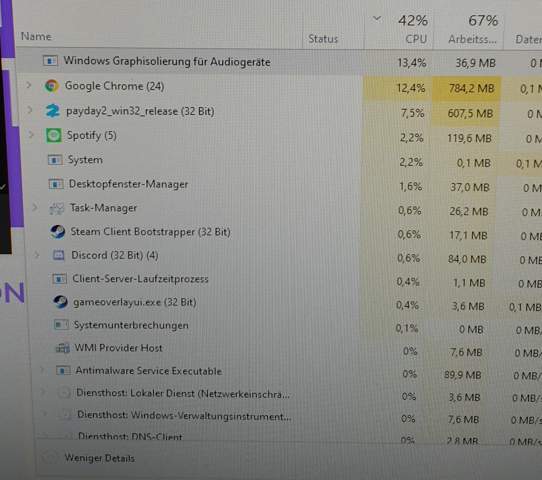

    Hallo ich benutze das Logitech G430 und das dazu gehörige Logitech Hub. Und immer wenn ich es benutze kommt dieser Task "Windows Graphisolierung für Audiogeräte" Dieser Task schluckt 10-30% von der CPU was viel zu viel ist. Ich weis nicht was ich machen soll und woran es liegt, da dieser Bug erst aufgetaucht ist als ich Windows 10 neu aufgesetzt habe. hab schon viel versucht wie die Treiber neu zu installieren und es unter der Aufgabenplanung zu Deaktivieren

      Anscheinend sind die vordefinierten Treiber für das G430 bei GHUB verbuggt, also...
      Anleitung:
      1. Steck die USB-Soundkarte ab, also vom Headset (G430)
      2. Deinstalliere deine G430 Treiber -> Unten links auf Windows rechtsklick -> Geräte-Manager ->Ansicht -> Ausgeblendete Geräte anzeigen -> bei Audio,Video und Gamecontroller und Audioeingänge und -ausgänge deinstallieren
      3. Deinstalliere Logitech GHUB
      4. Starte deinen PC neu
      5. Lade dir Logitech Gaming Software 9.0... runter (Vorgänger von GHUB)
      6. Installiere dir Logitech Gaming Software
      7. Schließe deine Soundkarte vom G430 wieder an
      Und nun sollte es wieder funktionieren, evtl kannst du nachdem du die Treiber von Logitech Gaming Software installiert hast, wieder zu Logitech GHUB wechseln
      Gruß
      Flo
