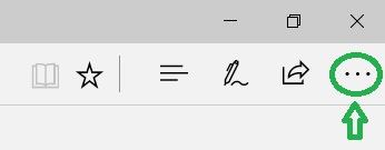

    • öffne den Browser Edge
    • klicke oben rechts auf diese 3 Punkte Microsoft Edge zeigt immer "keine Rückmeldung" an und das dauert dann
    • klicke dann unten auf Einstellungen
    • scrolle etwas runter bis "Browserdaten löschen" und klicke dort auf den Button "Zu löschendes Element auswählen"
    • setze nun überall einen Haken, klicke zusätzlich auf "Mehr anzeigen", klicke dann auf "löschen"
    • diesen Bereich kannst Du Dir jetzt individuell gestalten, in dem Du nicht überall einen Haken setzt, z.B. bei Kennwort.....
    • wenn dies getan ist, stelle dann auf EIN bei "Diese Daten bei jeder Sitzung löschen" d.h. für Dich dass Edge jedes Mal die gewählten Auswahlpunkte löscht, wenn Edge geschlossen wird, somit sammelt sich kein unnötiger Ballast an
