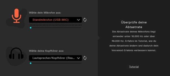

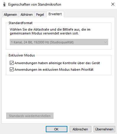

    Ich habe mir ein USB Mikrofon um 50 Euro für Discord etc. geholt. Nun wollte ich mir Voicemod einrichten und da steht, dass das Mikrofon eine Abtastrate von 16000 bis 48000 Hz haben muss. Dann hab ich versucht, die Abtastrate zu ändern, diese ist allerdings ausgegraut, also kann ich sie nicht ändern. Woran liegt das und kann ich sie trotzdem ändern?

      Öffne die Systemsteuerung, öffne den Unterpunkt „Hardware und Sound“ und wähle hier den Menüpunkt „Audiogeräte verwalten“ aus.
      In den Sound-Einstellungen musst Du nun auf die Registerkarte „Aufnahme“ wechseln und hier solltest Du dein Mikrofon angezeigt bekommen.
      Öffne über das Kontextmenü die Eigenschaften von dem Mikrofon und unter der Registerkarte „Erweitert“ kannst Du bei „Standardformat“ die Abtastrate und Bittiefe auswählen. Sollte die Einstellung auf „1 Kanal, 16 Bit, 8000 Hz“ stehen, dann könnte das ein Grund für die schlechte Sprachqualität von deinem Mikrofon sein.
      Ändere die Einstellung auf den besten Wert also „1 Kanal, 16 Bit, 48000 Hz“. Übernehme die Einstellung und starte ggfs. das Programm neu, in dem Du das Mikrofon nutzt.
      Anschließend sollte die Mikrofon-Qualität unter Windows 10 deutlich besser sein. Sollte die Sprachqualität immer noch schlecht sein, dann solltest Du in den Programm-Einstellungen ggfs. mal nach einer Einstellung für die Mikrofon-Qualität suchen.
