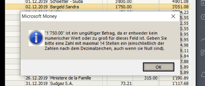

    Hallo
    Ich habe das Programm Money 99, wenn ich versuche einen Betrag zu Buchen der höher als 999 € ist bekomme ich diese Fehlermeldung ?
    Money 99
    Wie kann ich dieses Problem beheben ?
    Besten Dank im voraus
    A. Schoetter

      Öffne mit Windows-Taste +i die Einstellungen. Dann --> Zeit und Sprache --> Region --> Zusätzliche Datums-, Uhrzeit und Ländereinstellungen --> Datums-, Uhrzeit- oder Zahlenformat ändern. Money 99
      (Das Dezimalkennzeichen ist ein Komma)
      Dann sollte sich die Fehlermeldung erledigt haben.

      Doch, die Antwort von zisselmann funktioniert;
      Aber man muss im Tab "Währung" das Zeichen für die Zifferngruppierung anpassen!!
      (hat also falschen Screenshot gepostet)

      Es braucht das richtige Zeichen für die Zifferngruppierung:
      Money 99
      Es gibt 2 unterschiedliche: " ' " bzw. " ´ "
      Es muss der vertikale Teilstrich gewählt werden, welcher in Money wohl fix (oder "Default") gewählt ist.
      Es gibt dann in Money 99 unter "Extras / Optionen > Bearbeiten" noch die Möglichkeit; 'Dezimaltrennzeichen automatisch einzufügen'; ... dies habe ich bei mir mal deaktiviert.
      Hoffe, das hilft ;-)
