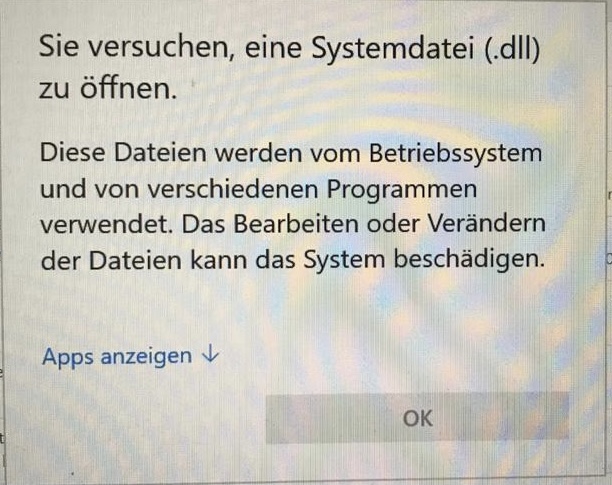

    Liebe Community,
    seit 2-3 Tagen bekomme ich folgenden Hinweis beim Start von Windows:
    "Sie versuchen, eine Systemdatei .dll zu öffnen."
    Sie versuchen eine Systemdatei .dll zu öffnen
    Was ich bisher erfolglos probiert habe:
    - Kürzlich installiertes Windows Update deinstalliert KB4586786
    - sfc /scannow durchgeführt Hat auch erfolgreich defekte Dateien repariert
    - OneDrive deaktiviert In der Vermutung, dass hier versehentlich DLL Dateien synchronisiert werden
    Was kann ich Weiteres ausprobieren? Wie kann ich den Prozess bzw. die Software identifizieren, welche auf diese DLL zugreift?

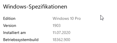

    Windows Eckdaten:
    Edition: Windows 10 Pro
    Version: 1909
    Betriebssystembuild: 18363.1198

    habe das gleiche problem hier Sie versuchen eine Systemdatei .dll zu öffnen

    Hallo zusammen
    Mir geht es ebenso seit 2-3 Tagen. Meine
    Letztes Windows Update war allerdings im August.
    Danke!

    ich habe nach dem Windows Update vor 3 Tagen das gleiche Problem.
    Ob das mit dem Update zusammenhängt?

    Auch bei mir kommt die oben beschriebene Fehlermeldung . Vermutlich seit dem letzten Update.

    Dasselbe bei mir. Manchmal kommt die Meldung beim Starten nicht, meistens schon. Strange!!!
    Habe wie von MS vorgeschlagen die .dll registriert (msxml.dll oder msxml2.dll oder msxml3.dll) --> msxdll3 hat funktioniert, wurde mir jedenfalls mitgeteilt. Die beiden ersten waren unbekannt.
    Nach Neustart dennoch keine Verbesserung

    Bei mir hat es sich um eine dll der Software 'DeepL' gehandelt. Ich habe die dll beim Anzeigen der Fehlermeldung einmal mit Notepad++ geöffnet, um überhaupt herauszufinden, zu welchem Programm sie gehört. Dann hab ich festgestellt, dass sich das Programm nicht mehr beim Starten des Rechners öffnet, was es eigentlich sollte. Nach manuellem Start von 'DeepL', startet es nun wieder beim Hochfahren des Rechners automatisch und die Fehlermeldung ist verschwunden. Gucken wir mal, ob es dabei bleibt.
    Vielleicht hilft euch das ja.

    ganz großes dankeschön an Ihmchen.
    bei mir hat es ebenfalls am programm DeepL gelegen.
    problem gelöst. bin super happy.

    Ja, auch bei mir war es DeepL. Vielen Dank für den Hinweis.

    Auch bei mir DeepL. Super - Danke

    anscheinend auch bei mir. ich habe zwar nicht extra nachgesehen, aber nach einem update von deepl bleibt es auch bei mir ruhig...
    vielen dank Ihmchen!
