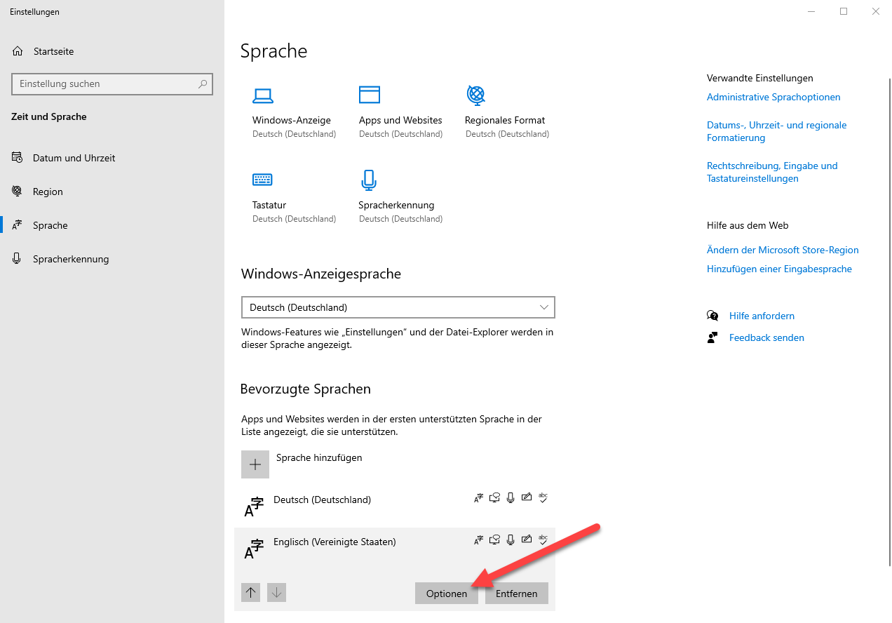

    Hallo zusammen,
    wie einigen anderen passiert es mir auch regelmäßig, dass ich versehentlich die Tastatur unter Windows 10 umstelle. Nach kurzer Suche: es liegt an der Tastenkombination Win + Leertaste.
    Da ich das in einigen Situationen und Anwendungen benötige, habe ich Englisch USA als zweite Möglichkeit hinzugefügt und mich zunächst damit abgefunden, dass ich eben manchmal versehentlich das Tastaturlayout umstelle. Jetzt hat es mich nochmal gefuchst und ich habe es herausgefunden, wie man das Problem lösen kann. Ich stelle zwar nach wie vor manchmal das Regionalschema versehentlich um aber jetzt bleibt die Tastatur auf dem deutschen Layout. Wie geht das?
    1. Dazu wählt man unter Einstellungen > Sprache einfach die jeweilige aus und klickt dort auf Optionen.
    2. Jetzt seht ihr die Spracheinstellungen und die Tastaturen. Da ist im Standard dann die zum Gebietsschema passende Tastatur gewählt.
    3. Die Tastatur kann man nicht einfach entfernen aber man kann eine neue hier also Deutsch hinzufügen.
    4. Jetzt noch die ursprüngliche Tastatur entfernen jetzt geht es und
    5. fertig, die Tastatur wird nicht mehr umgestellt und ihr könnt die Spracheinstellungen behalten.
    Zur Übersicht habe ich die Dialoge unten noch angefügt, der letzte Dialog ist schon im finalen Zustand dargestellt.
    Viel Spaß damit und Grüße
    Thomas
