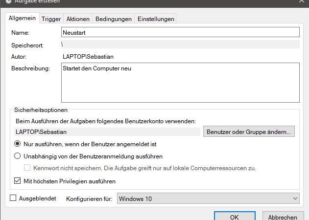

    Was ist die Benutzerkontoinformation im Windows-Aufgabenplaner?
    ich möchte einen PC abends nach der Uhrzeit automatisch herunterfahren. Dazu möchte ich die Aufgabenplanung mit der shutdown.exe nutzen. Was für ein Kennwort muss ich unten eingeben? In der Dropdown-Liste kann ich auch meine E-mail auswählen. Ein Adminpasswort gibt es nicht und das Windows-Kennwort zum entsperren des Rechners funktioniert auch nicht.
    Ich hoffe jemand kann mir helfen.
    Danke schon mal!

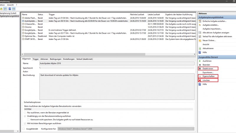

    Aufgabenplanung in Windows 10: Aufgabe bearbeiten
    Wenn Sie Einstellungen an einer bereits erstellten Aufgabe vornehmen möchten, gehen Sie wie folgt vor:
    1. Starten Sie die Aufgabenplanung wie im ersten Absatz beschrieben.
    2. Im Abschnitt "Aktive Aufgaben" suchen Sie nach der Aufgabe, die Sie bearbeiten möchten und klicken Sie sie mit einem Doppelklick an.
    3. Sie sehen jetzt im unteren Bereich die gleichen Registerkarten wie oben beschrieben. Klicken Sie in der Leiste rechts unter "Ausgewähltes Element" auf "Eigenschaften", um die Einstellungen zu ändern.
    4. Klicken Sie auf "Deaktivieren", um die Aufgabe zeitweilig abzuschalten oder auf "Löschen", um sie zu entfernen.

    Der Benutzer der die Aufgabe erstellt muss Mitglied der Administratoren Gruppe sein. Dann wird diese irreführende Meldung nicht mehr angezeigt.
