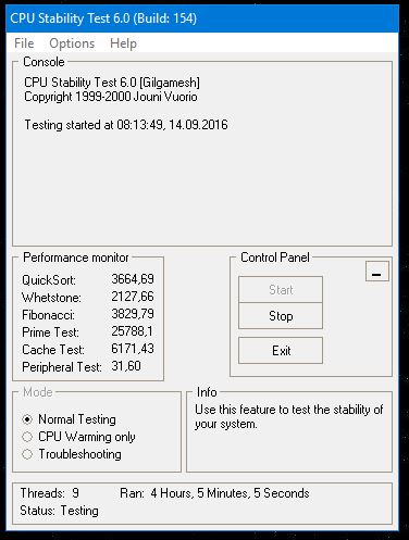

    Update:
    Der CPU-Test ist nun gute 4 Stunden gelaufen. Sieht aber so aus als wäre alles Fehlerfrei (siehe Anhang).
    Also ich weiß ja auch nicht genau, was bleibt mir denn da noch? Die Registry? Das Mainboard?
    Irgendeine Idee was ich als nächstes testen könnte? WHEA_UNCORRECTABLE_ERROR
    Wäre "BlueScreenView" eine sinnvolle Möglichkeit?

    @ thecellar, ich denke da haben wir beide alles getan was möglich ist.
    Aber mein Bauchgefühl sagt mir, dass es vermutlich an der Grafikkarte liegt, prüfe diese mit dem Programm FurMark
    NACHTRAG:
    mit dem Programm BlueScreenView kannst Du es auch mal noch versuchen, weiß aber nicht
    ob es in Deinem Fall den gewünschten Effekt bringt
