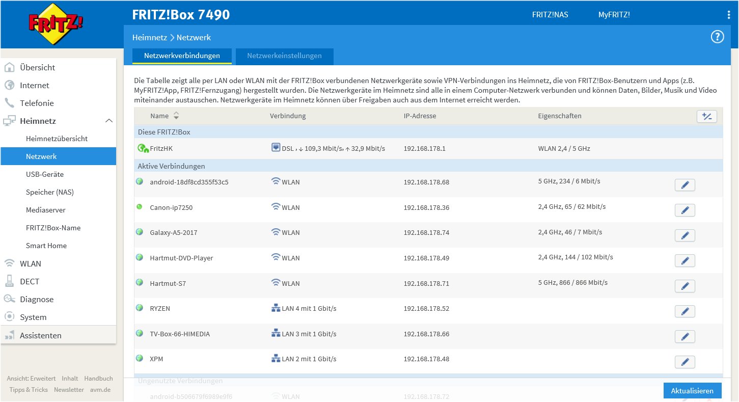

    Ich konnte nicht erkennen, was für einen Router Du benutzt. Der Router muss natürlich auch schnelles WLAN /LAN können.
    Ich habe eine FritzBox 7490, da benutzen die Geräte, die so etwas können (802.11ac), die schnelle WLAN-Verbindung, und die, die das nicht beherrschen (802.11n), die langsame. Bei den LAN-Verbindungen ist es ebenso. Wer das 1 GBit-LAN beherrscht, wird damit verbunden, andernfalls nur das langsamere 100MBit. Für GigaLAN müssen natürlich auch die passenden LAN-Kabel benutzt werden.
