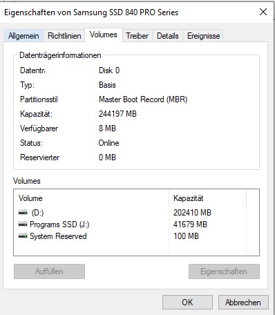

    vor ca. 2 Jahren habe ich mein Win 7 Betriebssystem im Rahmen des kostenlosen Upgrade Programms auf Win 10 upgegraded. Win 10 wurde hierbei als Dual Boot auf einer separaten Samsung Evo SSD installiert Win 7 war ebenfalls auf einer Samsung Evo SSD installiert. Ich möchte nun das Win 7 Betriebssystem entfernen und so Platz auf der SSD zu schaffen. Im Bootloader wurde die Win 7 Option bereits entfernt.
    Als Test habe ich die SSD mit Win 7 abgeklemmt – Ergebnis war, das beim Start das System direkt das Bios aufruft, eine Windows Installation wurde nicht erkannt.

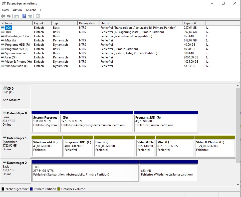

    Analyse durch Datenträgerverwaltung ergibt folgendes Bild:
    Win 7 aus Win Dual Boot entfernen

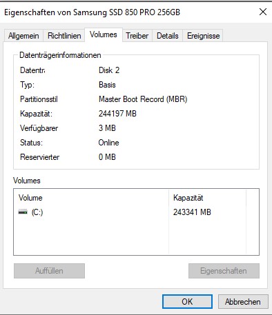

    Auf Datenträger 0 ist die Win 7 Installation, auf Datenträger 2 die Win 10 Installation.
    Was ist die Ursache, dass der Win 10 Start nicht funktioniert – weil die systemreservierte Partition nicht auf Datenträger 2 mit 500 MB ist?
    Wie bekomme ich mein System zum laufen? Muss die systemreservierte Partition auf Datenträger 2 erzeugt / kopiert werden und falls ja, wie mache ich das am besten ohne Neuinstallation?
    Noch zur Info: SSD's wurden im MBR Modus eingerichtet.
