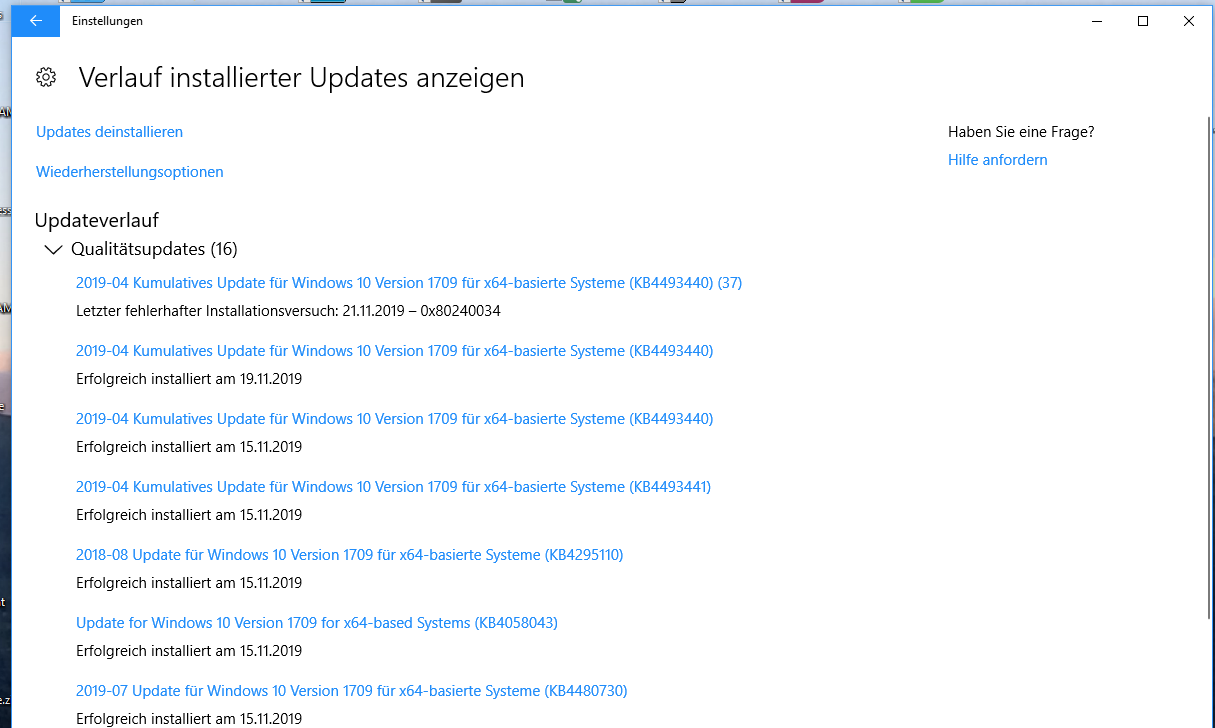

    Ich habe unsere PC´s in der Firma von Windows 7 Prof. auf Windows 10 upgedatet.
    Alles lief soweit problemlos bis zum Windows Update KB4493440.
    Obwohl dieses Update scheinbar korrekt installiert wurde versucht Windows dieses erneut zu installieren.
    Seither erhalte ich bei Windows Update immer Warnhinweise das etwas nicht stimmt.
    Anbei sende ich euch den Updateverlauf mit BItte um Hilfe.

    Wieso updatest du auf eine längst veraltete Windows 10 Version? 1709 ist schon eine Zeit aus dem Support raus.
    Grundsätzlich sollte man, wenn einem die Stabilität des Systems wichtig ist, die Altlasten vermeiden und beim Umstieg auf Windows 10 sauber neu installieren. Dann auch bitte mit der aktuellen Version.

    Ja. Dazu solltest du ein aktuelles Media Creation Tool herunterladen. Das Tool lädt dann auch eine aktuelle Version herunter.
    Vermutlich lag dein MCT Download schon gut zwei Jahre rum... ;-)

    Wenn beim Installieren des Windows 10-Updates Probleme auftreten, müssen Sie möglicherweise den Update-Dienst zurücksetzen und es erneut versuchen.
    Öffnen Sie dazu die Eingabeaufforderung, indem Sie in der Suchleiste "CMD" eingeben und mit der rechten Maustaste auf "Eingabeaufforderung" klicken. Wählen Sie "Als Administrator ausführen".
    Geben Sie nach dem Öffnen Folgendes ein und drücken Sie nach jeder Zeile die Eingabetaste:
    net stop wuauserv
    net stop bits
    net stop cryptsvc
    Ren %systemroot%\SoftwareDistribution\SoftwareDistribution.bak
    Ren %systemroot%\system32\catroot2 catroot2.bak
    net start wuauserv
    net start bits
    net start cryptsvc
    Starten Sie dann Ihren PC neu und versuchen Sie, das Update erneut zu installieren.
    Ich hoffe das hilft dir und lass es mich wissen, wenn du andere Fragen hast.

    Hallo!
    Habe gestern ein Upgrade von meinen PC auf Win10 durchgeführt ....leider mit oben angeführtem Problem.....
    Habe soeben die Lösung von Ralph versucht, leider erfolglos.
    Nach erneutem Suchen nach Windows Updates wird wieder versucht das Update KB4493440 zu initialisieren......danach kommt wieder die ursprüngliche Meldung:
    Ein Update wird für Ihr Gerät vorbereitet, ist aber noch nicht ganz abgeschlossen. Wir versuchen es weiter. Sie können es jetzt auch erneut versuchen.
    Kann jemand weiterhelfen?

    Auch die Lösung von Ingo ?
