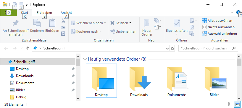

    bei Windows 10 sind doch im Datei-Explorer die gelben Ordner mit:
    Musik (gelber Ordner mit blauer Musiknote),
    Downloads (gelber Ordner mit blauem Pfeil nach unten)
    oder auch
    Dokumente (gelber Ordner mit weißem Papier).
    Die Ordner-Icons sind ja alle in der Datei "imageres.dll" gespeichert und hier kommt das Problem:
    Wenn ich die Datei-Explorer Ordner als Verknüpfung zum Desktop sende, erscheinen die Ordner falsch auf dem Desktop!
    Der Ordner mit:
    Musik (gelber Ordner mit blauer Musiknote) erscheint ohne Ordner und nur die blaue Musiknote.
    Downloads (gelber Ordner mit blauem Pfeil nach unten) erscheint auf dem Desktop nur der blaue Pfeil nach unten.
    Dieses Problem besteht in der "imageres.dll" in Version 10.0.18362.1. Ich habe die "imageres.dll" von der Windows-Version 1607genommen mit Version 10.0.14393.0 genommen und alle Ordner werden richtig auf dem Desktop angezeigt. Deshalb die Frage an die Profis: Warum reagiert Microsoft nicht und repariert die Ordner in der "imageres.dll" in Version 10.0.18362.1. ??
    Der Fehler tritt nur auf, wenn man Windows frisch per "MediaCreationTool" installiert (wenn ich immer Updates mache und Windows aktualisiere, dann tritt der Fehler nicht auf.
    Kann mir einer helfen? Kann man die "imageres.dll" Datei irgendwie reparieren? Da ich immer frisch die neuen Windows 10-Versionen aufspiele habe ich somit immer die 7 Defekten Ordner auf dem Desktop.

      Wenn ich einen Ordner auf dem Desktop neu anlege, dann sieht der zunächst so aus.
      Windows 10 1903 -
      Wenn der Ordner bestimmte Daten / Programme u.ä enthält, sieht er z.B. so aus
      Windows 10 1903 -
      Man kann jedem Ordner ein Symbol zuordnen über Eigenschaften => Anderes Symbol
      Windows 10 1903 -
      Was Du meinst sind die Anzeigen im Explorer.
      Im rechten Teil symbolisiert das gelbe Ordnersymbol, dass es sich um einen Ordner handelt, es gibt ja weiterhin Dateien und Laufwerke usw. Zusätzlich wird das Icon angezeigt.
      Im linken Teil (Schnellzugriff) sind alles Ordner, deshalb wird nur das zugewiesene Icon ohne das gelbe Ordnersymbol angezeigt.
      Windows 10 1903 -
      Was verstehst Du mit "werden richtig auf dem Desktop angezeigt" ?
