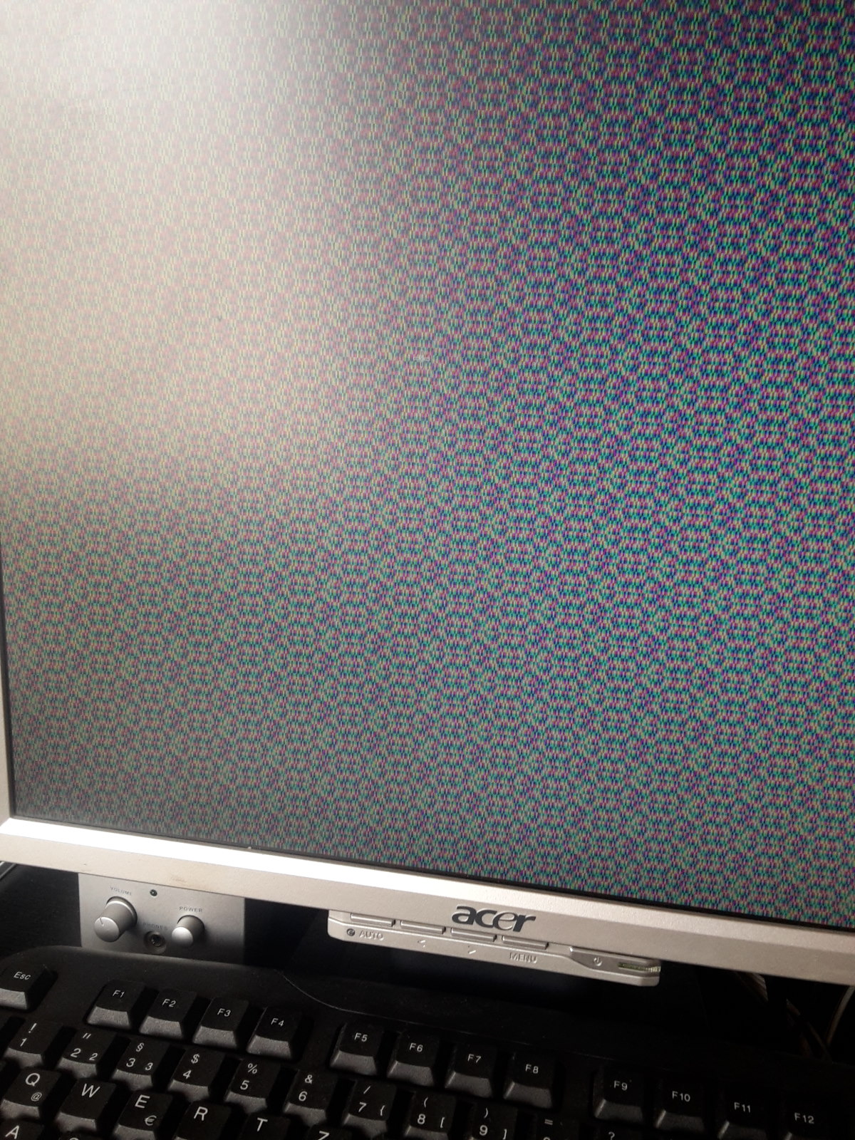

    Fast immer wenn ich meinen Desktop PC hochfahre kommt dieses Facetten-Bild (siehe Bild) und ich kann außer einen Power-Reset nichts unternehmen. Oft läuft mein PC nach ein oder zwei Power-Resets wieder normal aber manchmal dauert es wirklich lange!
    Habt ihr vllt. eine Idee? Ich dachte es wäre die Grafikkarte, aber die scheint i.O. zu sein.

    Hallo, also der Rechner fährt erst mal immer ganz normal hoch.
    An der Stelle wo dann normalerweise die Anmeldung des Benutzers erfolgt, erscheint dann dieses abstrakte Bild.

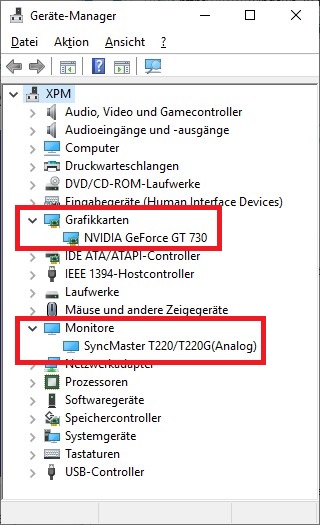

    Danach muss der Treiber der Grafikkarte und der des Monitors geprüft werden.
    Nur wenn auch für den Monitor ein Treiber installiert ist, kann sich die Grafikkarte korrekt mit dem Monitor austauschen.
    Man erkennt es im Gerätemanager, wenn beim Monitor der korrekte Name steht und nicht nur irgendein pnp-Monitor (Plug-and-Play).
    Das gleiche gilt für die Grafikkarte.

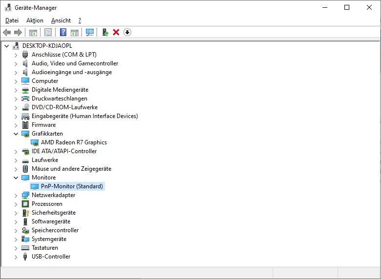

    Der Monitor zeigt tatsächlich nur PnP Monitor.
    Ich hab' versucht die Treiber zu aktualisieren, aber laut Win scheinen schon die besten Treiber installiert zu sein :-/
    Eine genauere Bezeichnung meiner Grafik-Karte konnte ich niergends finden.
    Windows 10 Facetten Bild beim Hochfahren

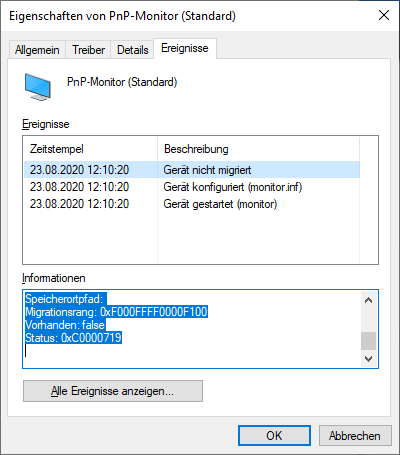

    Das zeigt es mir in den Eigenschaften des Monitors an:
    Hier der gesamte Text:
    Das Gerät DISPLAY\HWP3100\4&8e763a3&0&UID256 wurde aufgrund einer teilweisen oder mehrdeutigen Übereinstimmung nicht migriert.
    ID der letzten Geräteinstanz: DISPLAY\RTK1D1A\4&8e763a3&0&UID256
    Klassen-GUID: {4d36e96e-e325-11ce-bfc1-08002be10318}
    Speicherortpfad:
    Migrationsrang: 0xF000FFFF0000F100
    Vorhanden: false
    Status: 0xC0000719
    Und das zeigt Win bei der Grafikkarte an:
    Soll ich mal beides deinstallieren und Windows neu starten?

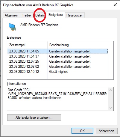

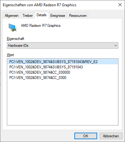

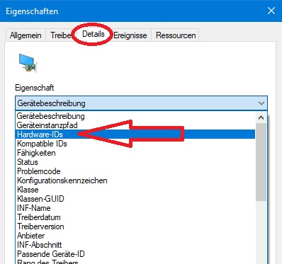

    @ Dinosaur, klicke mal auf "Details" → Windows 10 Facetten Bild beim Hochfahren und wähle dann bei Eigenschaften Hardware ID aus → Windows 10 Facetten Bild beim Hochfahren
    was Dir dort angezeigt wird, kopieren und hier im Thread einfügen.
    Dann klickst Du noch auf den Reiter Treiber und machst von diesem Inhalt einen Screenshot
    Danke für Deine Mühe Windows 10 Facetten Bild beim Hochfahren

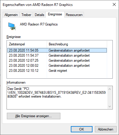

    @ Dinosaur, zuerst einmal vielen lieben Dank für die ganzen Screenshots (die Hardware ID muss ich mir noch abschreiben, daher wäre
    besser gewesen) Windows 10 Facetten Bild beim HochfahrenWindows 10 Facetten Bild beim HochfahrenWindows 10 Facetten Bild beim Hochfahren
    Auffälliges ist an Deinen Screenshots nichts, außer dass am 23.08.2020 vermutlich das Upgrade auf Version 2004 auf Deinem System ausgeführt wurde.
    Daher die dort hinterlegten Meldungen unter der Rubrik "Ereignisse" z.B. 23.08.2020 11:54:05 Uhr Geräteinstallation angefordert / 23.08.2020 12:10:12 Uhr Gerät migriert. Also Geräteinstallation erfolgreich abgeschlossen.

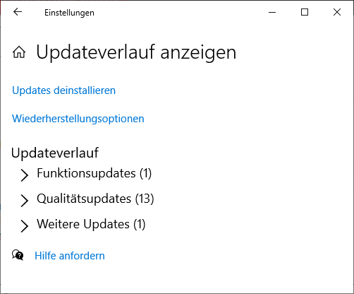

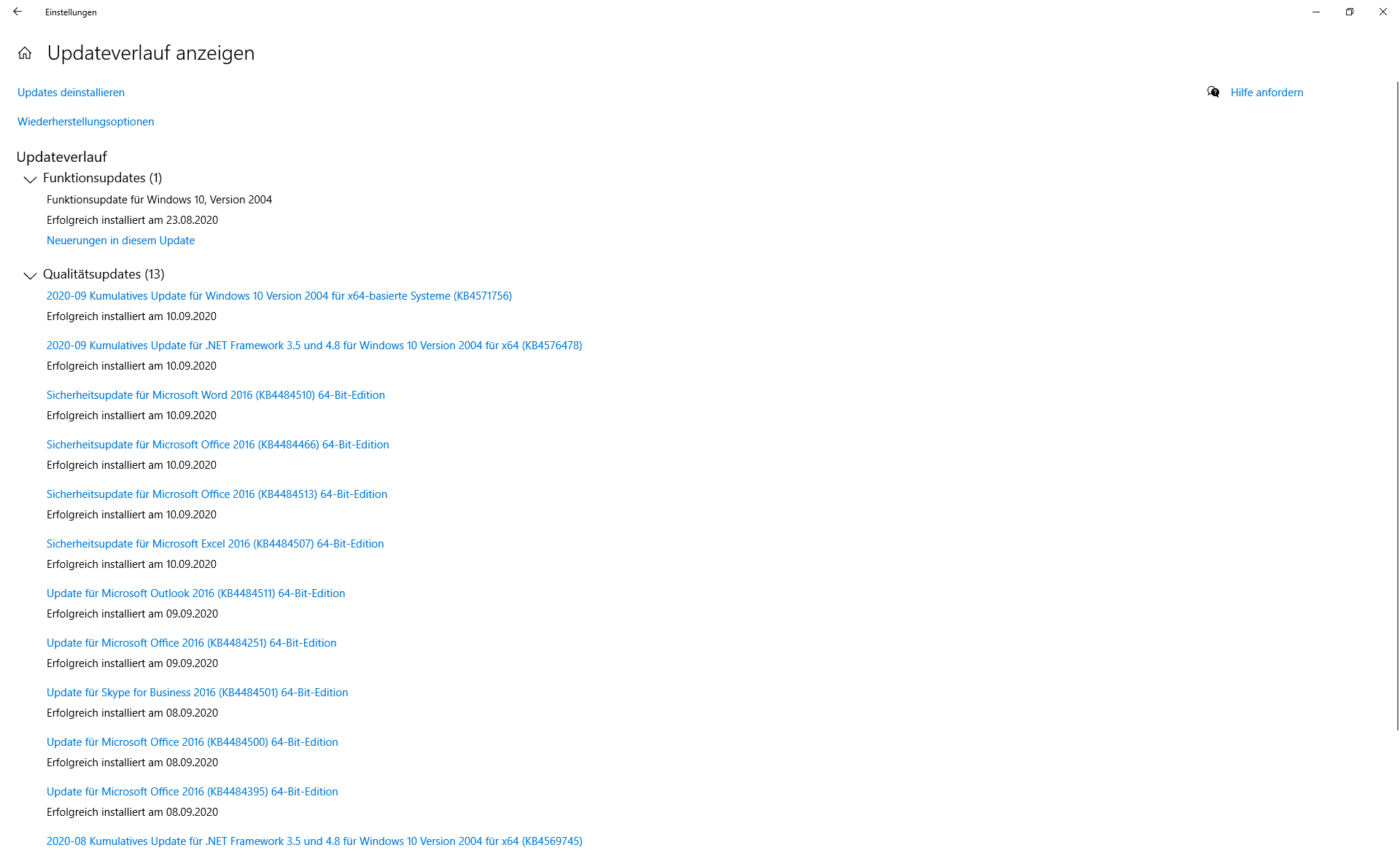

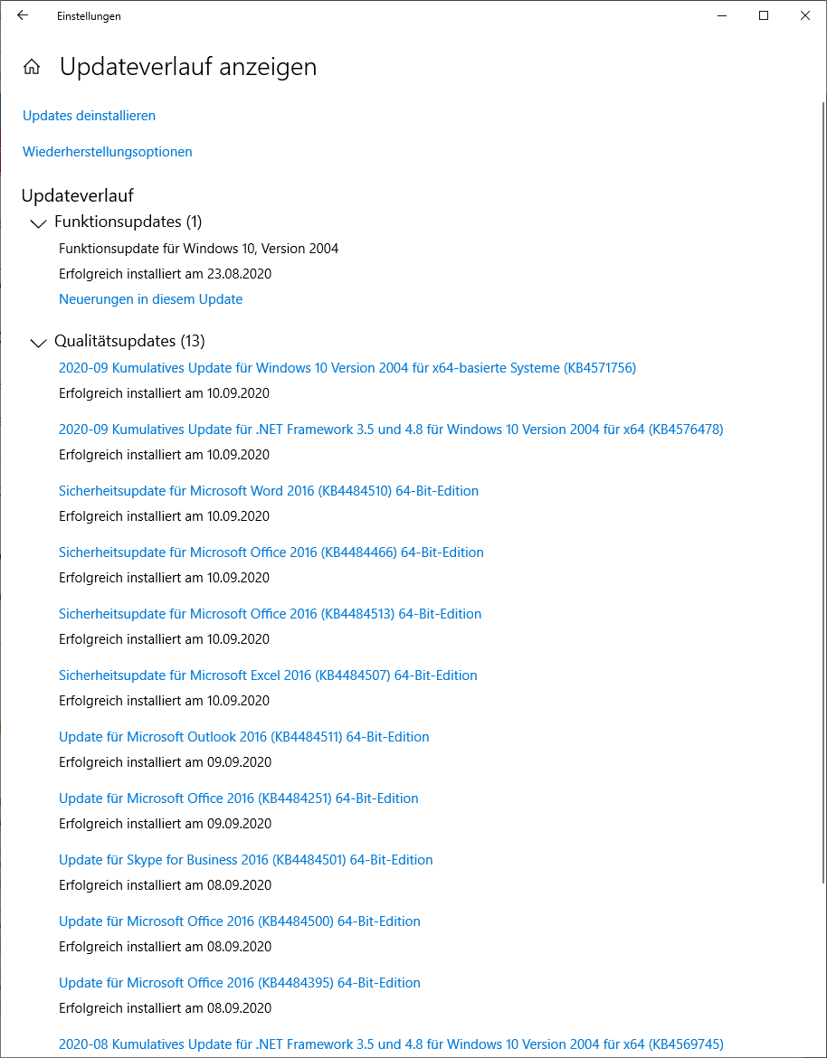

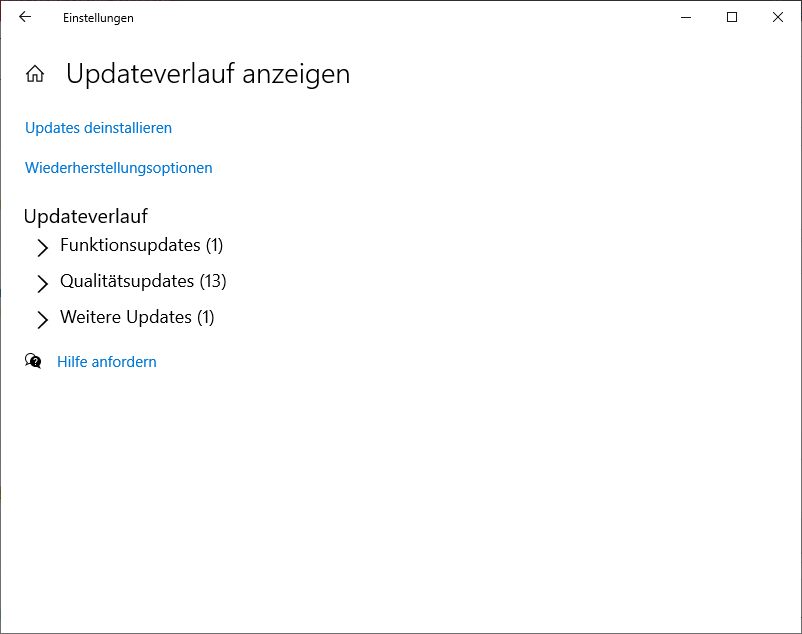

    Führe dazu mal bitte wie folgt aus:
    1. führe die Tastenkombination Windows-Logo und i aus es öffnet sich die Einstellungen
    2. unter Einstellungen klickst Du auf "Update und Sicherheit" und im Hauptfenster klickst Du auf "Updateverlauf anzeigen"
    3. unter "Updateverlauf anzeigen" werden Dir mehrere Rubriken angezeigt "Updateverlauf", Qualitätsupdates", "Treiberupdates" und zu Letzt "Definitionsupdates"
    4. was mich jetzt interessieren würde ist der "Updateverlauf" und die Rubrik "Treiberupdates" Und wurde Dir die Version 2004 vom System, also unter Einstellungen / Updates und Sicherheit angeboten oder hast Du dieses Upgrade manuell ausgeführt?

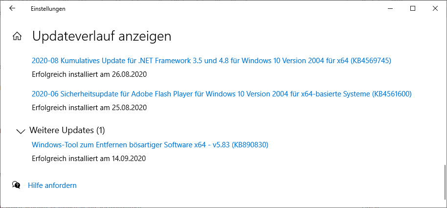

    Treiberupdates zeigt es im Updateverlauf keine anWindows 10 Facetten Bild beim Hochfahren
    Es wurde tatsächlich ein Upgrade auf Version 2004 durchgeführt. Manuell habe ich da nichts gemacht. Zumindest nicht bewusstWindows 10 Facetten Bild beim Hochfahren
    Das Problem ist schon vor dem 23.08. aufgetaucht.
