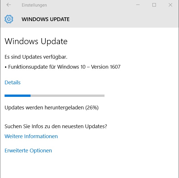

    Windows 10 Updated 1607 hängt
    Das Update "Funktionsupdate für Windows 10 - Version 1607" hängt bei 32 %. Hab schon versucht den Computer neu zu starten, der Fehler tritt immer noch auf.
    In der Ereignisanzeige erscheint folgende Meldung: "Installationsfehler: Die Installation des folgenden Updates ist mit Fehler 0x8024200D fehlgeschlagen: Funktionsupdate für Windows 10 – Version 1607"
    #1 MartinautAT, 2. August 2016
