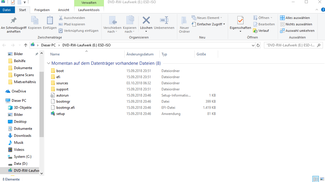

    Das Medium für die Installation der Version 1809, Oktober 2018 muss folgendermaßen aussehen
    Windows Upgrade funktioniert nicht
    Zur Installation (clean) muss das Medium bereits im DVD-Laufwerk liegen, dann den PC starten, normalerweise kommt dann kurz eine Meldung, dass ein bootfähiges Medium vorliegt, dies kann normalerweise mit Drücken einer beliebigen Taste ausgelöst werden, falls
    diese Funktion im BIOS komfiguriert ist
