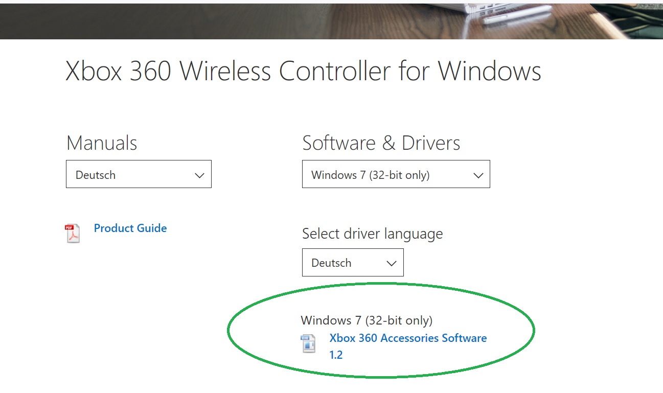

    Ich kann den Treiber nicht herunterladen, dort steht nur select driver language aber nichts ur auswahl

    @ Stefl71, wenn Du obigen Link
    Code:
    https://www.microsoft.com/accessories/en-nz/d/xbox-360-wireless-controller-for-windows
    öffnest, ist es dann nicht dies hier was Du suchst? → XBOX 360 Wireless Gaming Receiver-Treiberinstallation funktioniert nicht mehr

    Bei mir schaut das leider so aus...
    Ok, hab die Seitengröße verkleinert dann kam das Auswahlfenster, komisch...

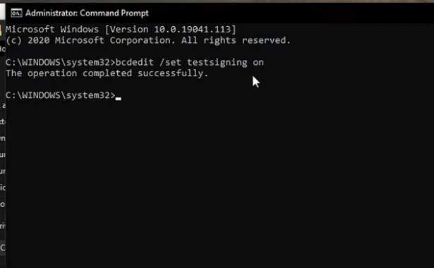

    C:\WINDOWS\system32>bcdedit /set testsigning on
    Fehler beim Festlegen der Elementdaten.
    Der Wert wird durch die Richtlinie für sicheres Starten geschützt und kann nicht geändert oder gelöscht werden.
    so steht das bei mir
    Problem gelöst, Secure Boot im Bios war enabled...
    Alles geklappt, Danke für die Anleiitung
