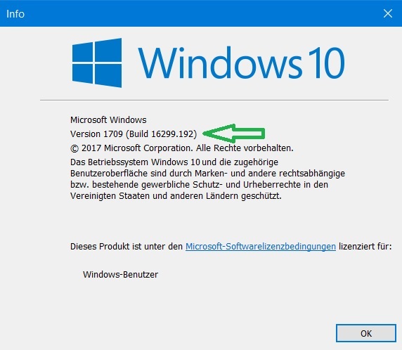

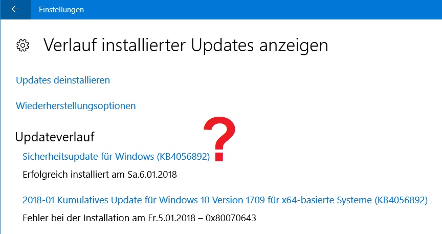

    Über den Info-Center bekam ich nach einer gewissen Zeit die Meldung, das oben genannte Update nicht erfolgreich abgeschlossen werden konnte. Unter Einstellungen / Update und Sicherheit / Windows Update wird mir dies auch angezeigt mit dem Fehlercode 0x80070643
    Aber meine Version hat sich von 2018—KB4056892 (OS Build 16299.192) wirft Fragen auf in 2018—KB4056892 (OS Build 16299.192) wirft Fragen auf geändert, obwohl das Update nicht erfolgreich installiert werden konnte 2018—KB4056892 (OS Build 16299.192) wirft Fragen auf
    Dies wirft dann schon einmal die erste Frage auf:
    Wieso hat sich die Version geändert, wenn das Update KB4056892 nicht erfolgreich installiert werden konnte?

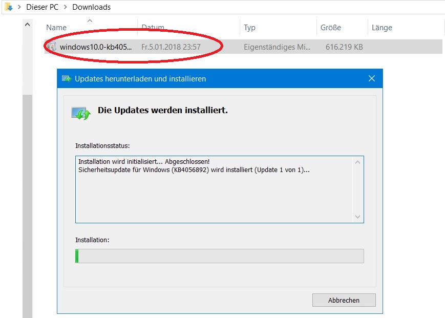

    2018—KB4056892 (OS Build 16299.192) wirft Fragen auf Da ich selbst, bei dieser Update-Installation mit dem Fehlercode 0x80070643 betroffen war, habe ich zuerst das Update manuell heruntergeladen.
    Dann über Einstellungen / Update und Sicherheit / Windows Update / Verlauf installierter Updates anzeigen / Updates deinstallieren das Update deinstalliert, den geforderten Neustart habe ich ausgeführt, dadurch wurde ich zur vorhergehenden Version 1709 (Build 16299.125) zurück geworfen.
    Am System wieder angemeldet und dann das manuell heruntergeladene Update installiert, auch hier wird wieder ein Neustart gefordert.
    Komisch ist nur hier, dass es jetzt bei der Aktualisierung des Systems nicht mehr in Phase 1 und Phase 2 aufgeteilt wird.
    Die Installation läuft auch sauber durch, öffnet man nun wie folgt Einstellungen / Update und Sicherheit / Windows Update wird das betreffende Update nicht mehr als “(sich) anhäufendes“ Update (Kumulatives Update) angezeigt, sondern als Sicherheitsupdate. 2018—KB4056892 (OS Build 16299.192) wirft Fragen auf

    das Update manuell installieren:
    1. zuerst musst Du herausfinden ob Du eine 32bit-Version oder eine 64bit-Version auf Deinem System ausgeführt wird. Dazu öffnest Du wie folgt: Durch die Tastenkombination Windows-Logo und i öffnest Du die Einstellungen. Unter den Einstellungen navigierst Du wie folgt System / Info. Hier wird Dir der Systemtyp weiter unten angezeigt
    2. klicke nun für Dich auf das entsprechende Update: dieses ist für ein 32bit-System windows10.0-kb4056892-x86.msu und dieses ist für ein 64bit-System windows10.0-kb4056892-x64.msu
    3. wenn Du auf einen für Dich entsprechenden Update-Link klickst, öffnet sich ein neuer Tab in Deinem Browser, setze einen Punkt bei "Datei speichern" siehe dazu diesen Screenshot 2018—KB4056892 (OS Build 16299.192) wirft Fragen auf . Klicke dann auf OK
    4. Das Update wird nun heruntergeladen 2018—KB4056892 (OS Build 16299.192) wirft Fragen auf , es ist aber noch nicht installiert. Das heruntergeladene Update befindet sich im Ordner Download
    5. Öffne nun, wenn das Update fertig heruntergeladen ist den Ordner Download, dort sollte sich nun das Update befinden, dieses sieht dann so aus: 2018—KB4056892 (OS Build 16299.192) wirft Fragen auf Führe nun einen doppelklick auf dieses Update aus, die Installation beginnt automatisch, nach Beendigung der Installation des Updates wirst Du zu einem Neustart des Systems aufgefordert dem kommst Du nach
    6. nach dem Neustart sollte das Update installiert sein.
