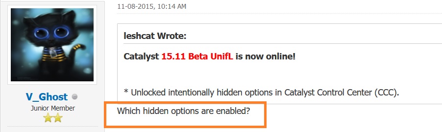

    @hal9000 Schau mal hier:
    Release: Catalyst 15.11 Beta UnifL

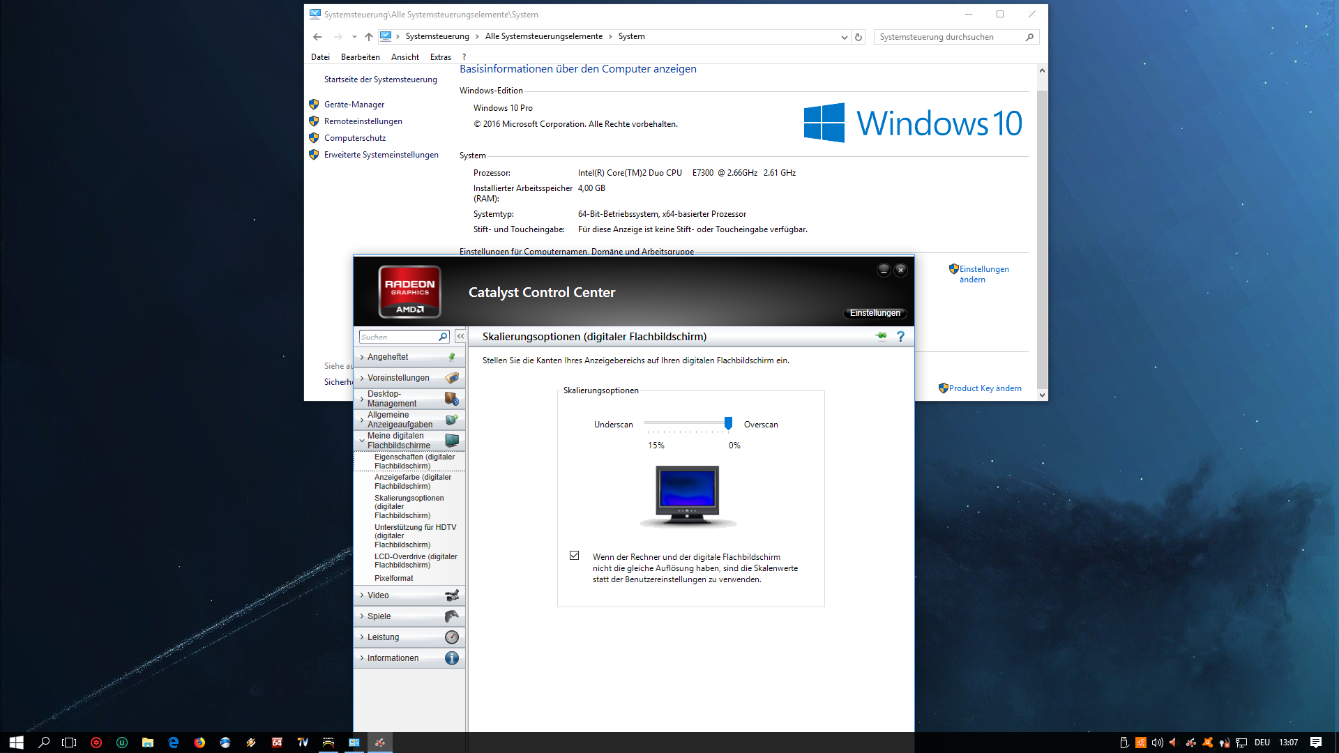

    @hal9000 goil es funzt. Der schwarze Rand ist weg.

    @hal9000 Ich hab mir den Treiber "amd_catalyst_13.4_legacy_beta_vista_win7_win8" bei AMD gesaugt, hab das Setup im Windows Kompatibilitätsmodus zu Windows 7 als Admin gestartet. Das war alles. Und schon funzte das CCC tadellos und ich konnte die Skalierung so einstellen, dass der schwarze Rand ums Bild verschwunden war. Ich werde aber auch nochmal die Treiber von "leshcat" testen. Aber es funzt erstmal. Ob ich das Setup unbedingt als Admin starten musste, weiß ich nicht, ist aber auch egal.
