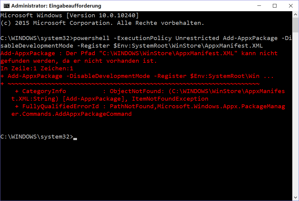

    Hab ich so gemacht aber bei mir meldet das System "Get-AppXPackage" ist entweder falsch geschrieben oder konnte nicht gefunden werden". Was nun? Auch die Powershell-Variante meldet:
    Apps starten nicht oder schliessen sich gleich wieder
    #2 bluemarlin22, 26. September 2015

    @ bluemarlin22, Du musst PowerShell als Administrator ausführen, wenn nicht, dann ist natürlich klar, dass Du diese Fehlermeldung bekommst
