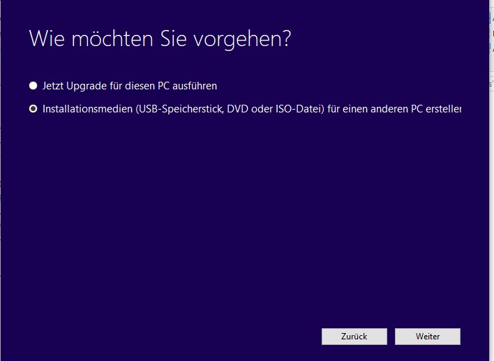

    Dann das heruntergeladene Creation Media Tool starten und am besten ein Medium (Stick oder DVD) erzeugen, siehe
    Beim Installieren einiger Updates sind Probleme aufgetreten. Wir versuchen es allerdings...

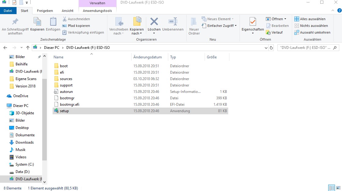

    dann entweder das Medium bei laufendem System und aktiver Internet-Verbindung starten oder die unter "Dokumente" abgespeicherte 3,6 GB große ISO-Datei direkt über Explorer starten und auf "Setup" klicken, siehe

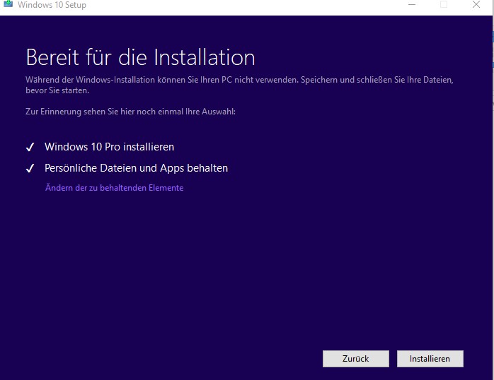

    Mit folgenden Einstellungen werden alle persönlichen Dateien und Apps bzw. Programme erhalten
