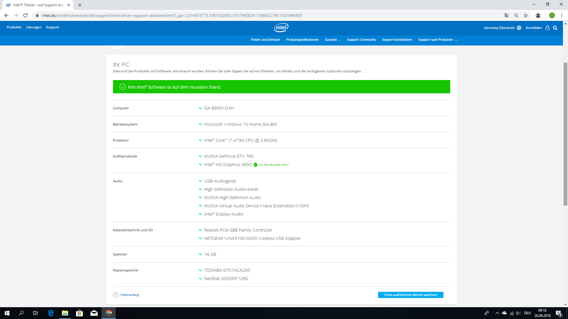

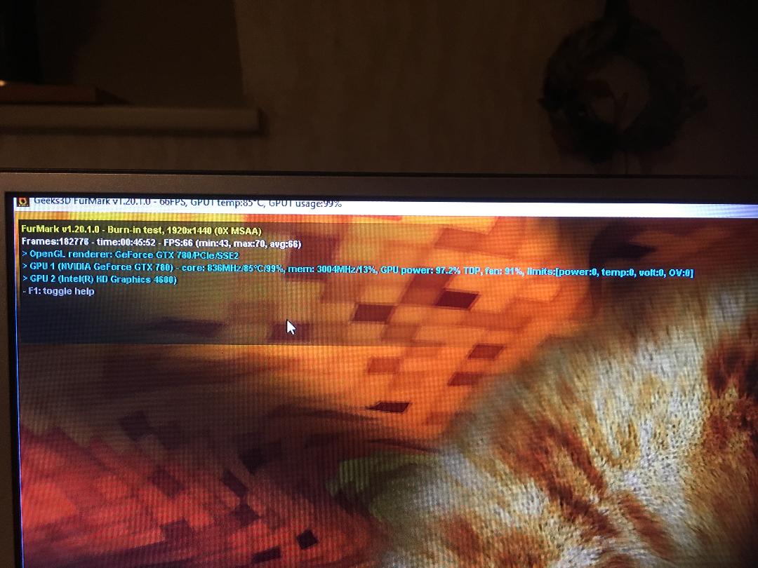

    Fur Mark hab ich laufen lassen so ca 45 min ohne Probleme, Intel hab ich die Treiber aktualisieren können wo der Defender mir noch immer die gleiche Fehlermeldung zeigt. Aja einfrieren tut es nach wie vor
    Bildschirm friert nur beim Spielen ein
    #10 ChristophPhönix, 26. September 2018
  12. ChristophPhönix
    ChristophPhönix Gast
    Fur Mark Test
    #11 ChristophPhönix, 26. September 2018
