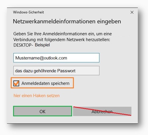

    @ forest1181, ok - vielen lieben Dank für Deine Rückantwort und Lösungsweg.
    Ich gehe mal davon aus Du hättest einen Microsoft-Account, mit dem Du Dich an Deinem PC oder Laptop anmeldest, z.B: Mustername@outlook.com und das dazu gehöhrende Passwort.
    Wenn Du Dich an Deinem Netzwerk anmeldest dann sieht dies für Dich so aus: Bitte um Hilfe - Windows 10 Netzwerk einrichten Die Anmeldedaten sollten gespeichert werden, somit braucht man sich nicht jedes Mal anzumelden.
    Daher meine Frage warum den Benutzernamen sprich Microsoft-Account ändern?
