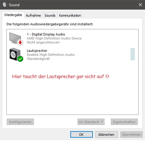

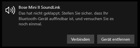

    Seit dem Update 1903, oder schon vorher funktioniert das Verbinden mit meiner Bose Mini 2 Box nicht mehr. Gefunden wird sie, auch gekoppelt, aber die Verbindung klappt immer nicht. Auch andere Lautsprecher sind gekoppelt, aber verbinden nicht.
    In früheren Updates wurde mal der Realtek Treiber installiert, dazu auch der Audio Manager und dort konnte man auswählen welche Lautsprecher man nutzen möchte, das ging nach einem Update dann auch nicht mehr.

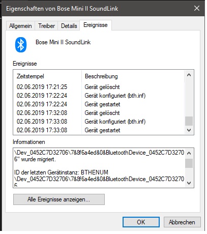

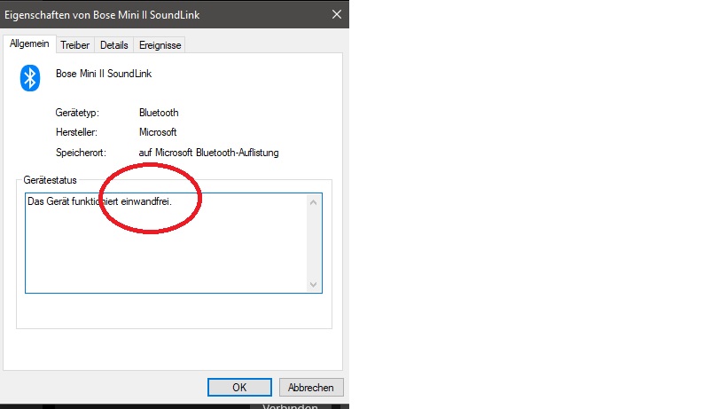

    Das komische ist, im Gerätemanager werden die Lautsprecher angezeigt, aber nicht in den Audio Einstellungen, dort werden nur die fest verbauten Geräte angezeigt.
    Den Realtek Treiber habe ich mir original vom Hersteller nochmal runter geladen und installiert- keine Veränderung der Situation und der Realtek Audiomanager ist auch nicht mehr aufrufbar- ist aber im Autostart beim Taskmanager. da drüber gibt es auch auf anderen Seiten sehr viel Diskussion
    Jetzt zu Zeit habe ich den Realtek Kram runter geschmissen, weil die Windows Treiber tun's genauso gut, nur das Problem ist immer noch da.
    Gerät gefunden, Gerät gekoppelt, Gerät wird aber nicht verbunden- vor allen Dingen
    es fehlt das Gerät in den Audio Einstellungen, aber im Gerätemanager ist sie drin und läuft angeblich einwandfrei- tut sie aber nicht- Windows Lügt Bluetooth .
    Ich habe mal ein paar Screenshots beigepackt und wie man an denen sieht besteht das Problem schon länger.

    Da fehlt ein Bluetooth Treiber der A2DP unterstützt. Der vorinstallierte ist wahrscheinlich nicht für Audiogeräte gedacht, sondern um Tastaturen oder Mäuse zu koppeln.
    Siehe hier
