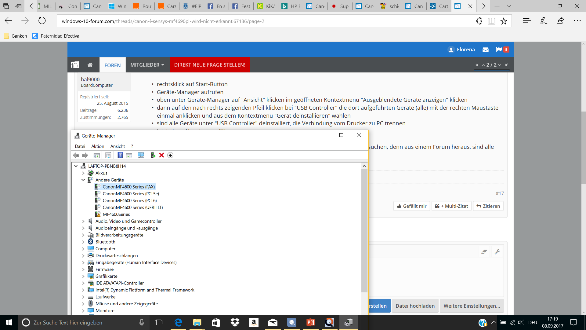

    Da guck den Gerätemanager an! Dort ist der Canon gelistet, mit Fragezeichen, und wenn ich auf die Ikone zum Aktualisieren klicke, findet er die Dateien nirgendwo ... Canon i-sensys MF4690PL wird nicht erkannt
    Und wenn ich manuell aktualisieren will und den Ordner mit den entzippten Dateien (von Canon runtergeladen) angeben, findet er auch nichts Canon i-sensys MF4690PL wird nicht erkanntCanon i-sensys MF4690PL wird nicht erkannt

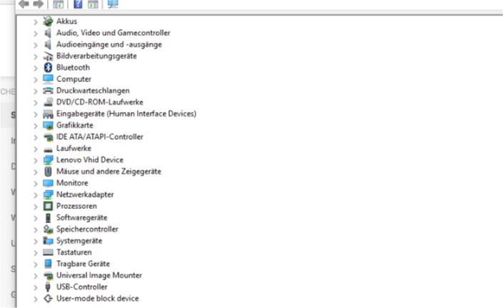

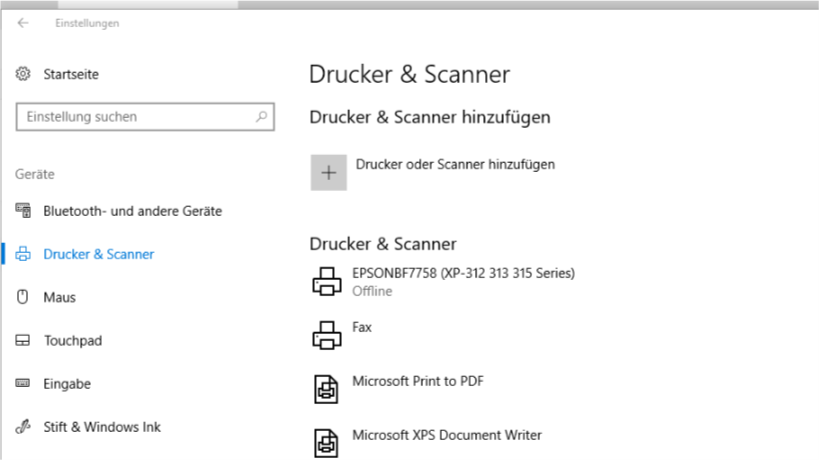

    Aber: mein Drucker taucht auch im Gerätemanager nicht auf.
    Aber in den Einstellungen
    Vielleicht da mal auf Drucker hinzufügen gehen

    Als Administrator ausführen geht nicht, und den Drucker über Einstellungen hinzufügen auch nicht Canon i-sensys MF4690PL wird nicht erkannt

    Also Rechtsklick auf die exe Datei und dann im Aufgeklappten Fenster " als Administrator ausführen " geht nicht.??
    und auch in den Einstellungen >> Geräte >>>Drucker und Scanner >>> Drucker hinzufügen wird der - eingeschaltete - Drucker nicht gefunden ??

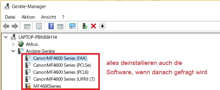

    @ Florena, Hammermethode
    • den Drucker vom Rechner trennen
    • Geräte-Manager öffnen
    • hier (siehe Screenshot) Canon i-sensys MF4690PL wird nicht erkannt alles deinstallieren, auch die Software, wenn danach gefragt wird

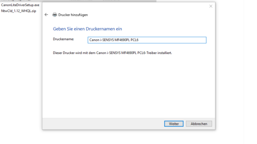

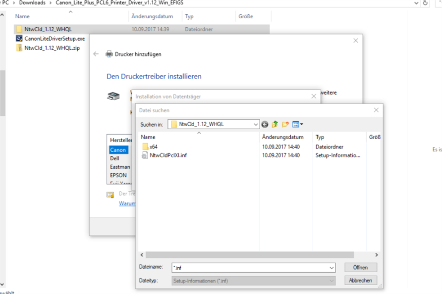

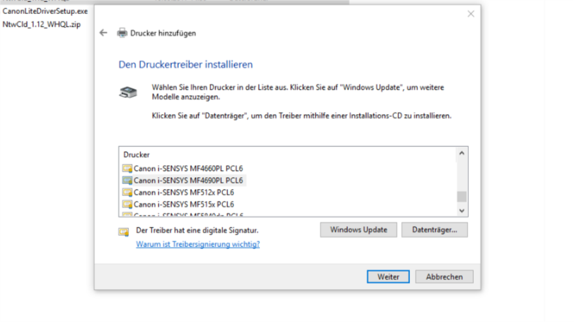

    So Ihr Süßen,
    hier ein paar Bildchen, den letzten Schritt hab ich mir noch erspart, aber es geht natürlich
    Canon i-sensys MF4690PL wird nicht erkannt Canon i-sensys MF4690PL wird nicht erkannt Canon i-sensys MF4690PL wird nicht erkannt
