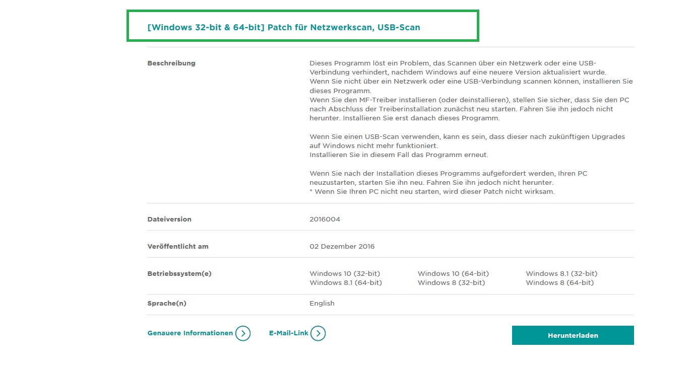

    Die Anleitung zur Installierung des Druckers habe ich versucht - die Installierung ist daran gescheitert, dass der Treiber für meinen Drucker (Canon i-sensys MF4690PL) nicht in der Liste der vorhandenen Treiber aufgeführt wird Canon i-sensys MF4690PL wird nicht erkannt
    Wie bereits erwähnt, habe ich den entsprechenden Treiber bereits heruntergeladen und installiert (wobei nicht angezeigt wird, wohin der Assistent den Treiber installiert und ich ihn auf der Festplatte auch nicht finden kann, sonst könnte ich ihn ja im manuellen Verfahren hinzufügen), danach wird aber leider kein hinzuzufügender Drucker in der Systemsteuerung angezeigt Canon i-sensys MF4690PL wird nicht erkannt
