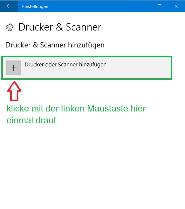

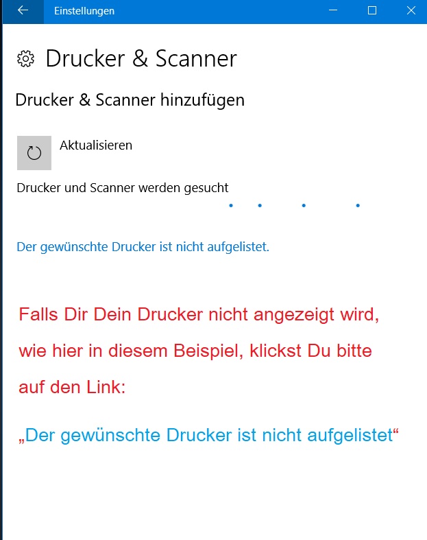

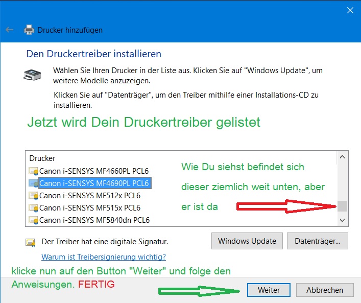

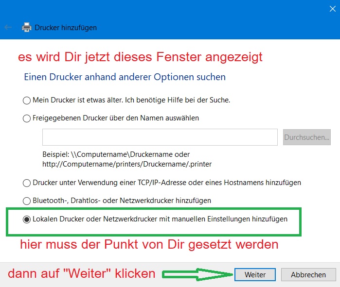

    @ Florena, was soll das?

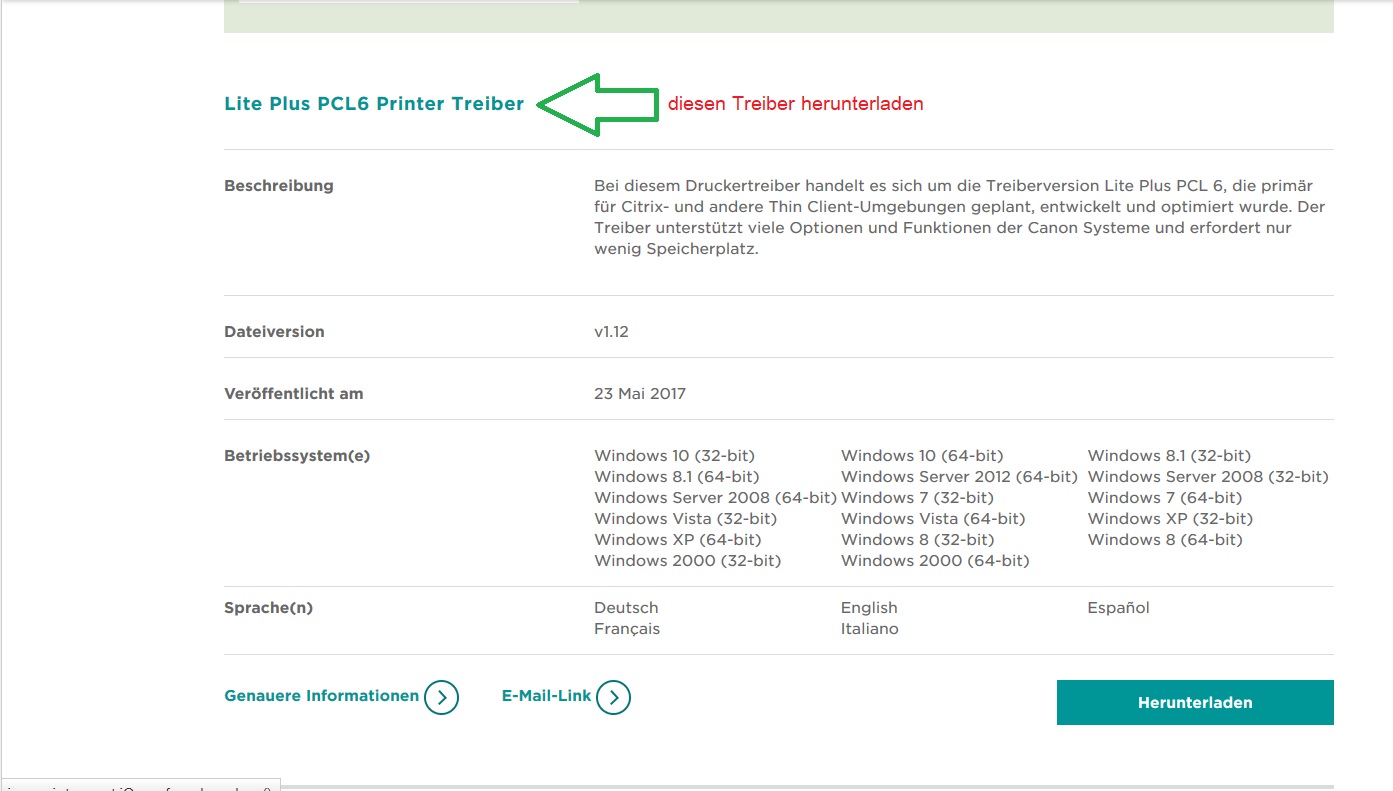

    bitte noch einmal versuchen und hier ist noch einmal der Treiber

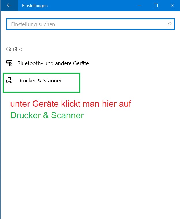

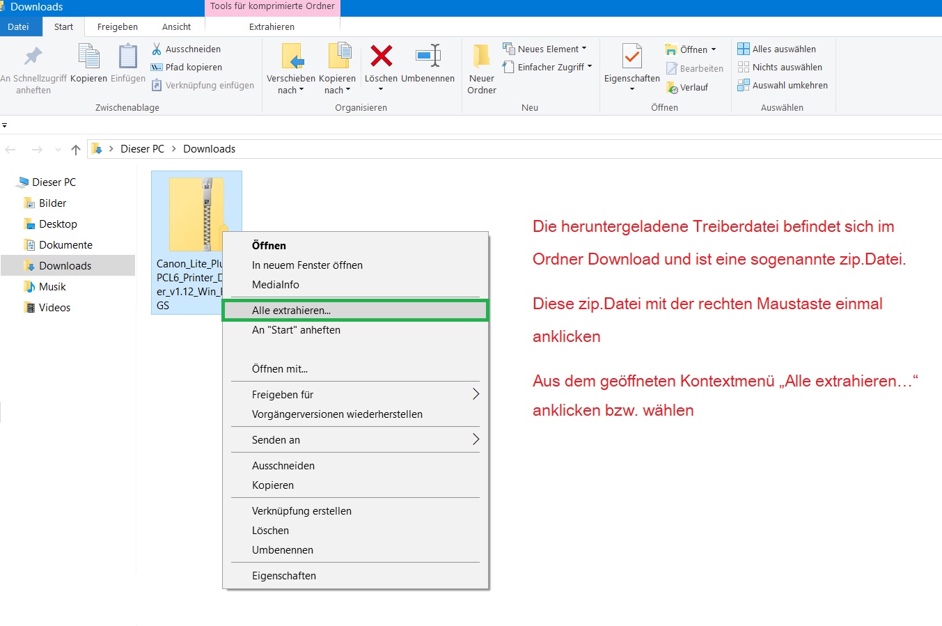

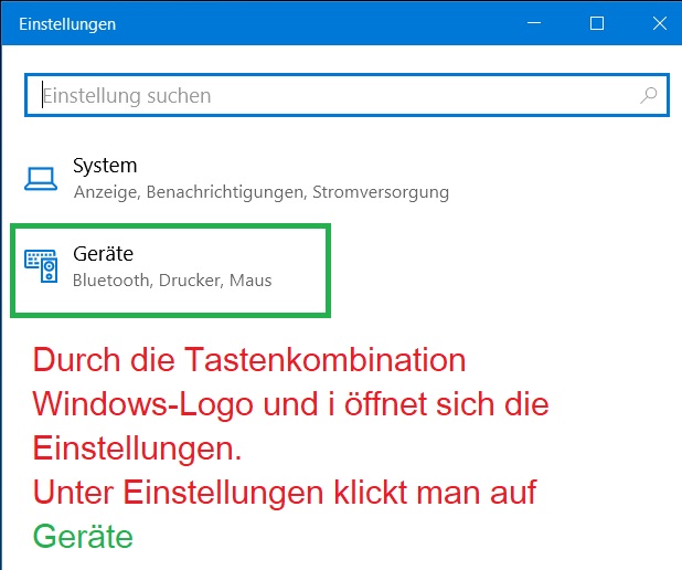

    Halte Dich bitte an nachfolgende Anleitung, ob an USB oder sonst was angeschlossen egal
    Die Anleitung wir in 3 Abschnitte gegliedert, da ich nicht so viele Screenshots in einen Thread einfügen kann:
    INSTALLATION Teil 1
    Canon i-sensys MF4690PL wird nicht erkannt Canon i-sensys MF4690PL wird nicht erkannt Canon i-sensys MF4690PL wird nicht erkannt Canon i-sensys MF4690PL wird nicht erkannt Canon i-sensys MF4690PL wird nicht erkannt Canon i-sensys MF4690PL wird nicht erkannt Canon i-sensys MF4690PL wird nicht erkannt

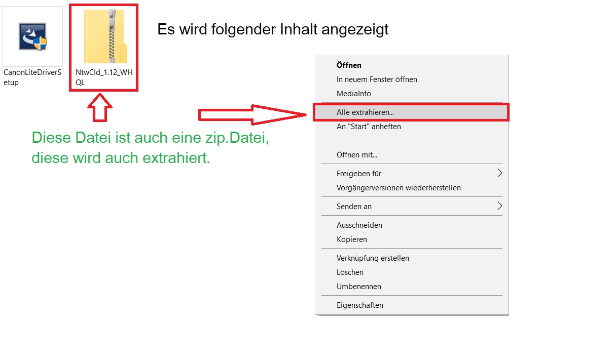

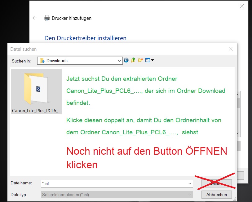

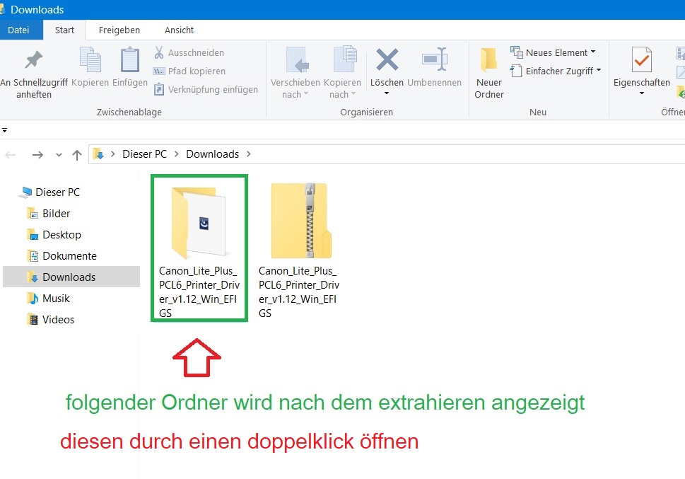

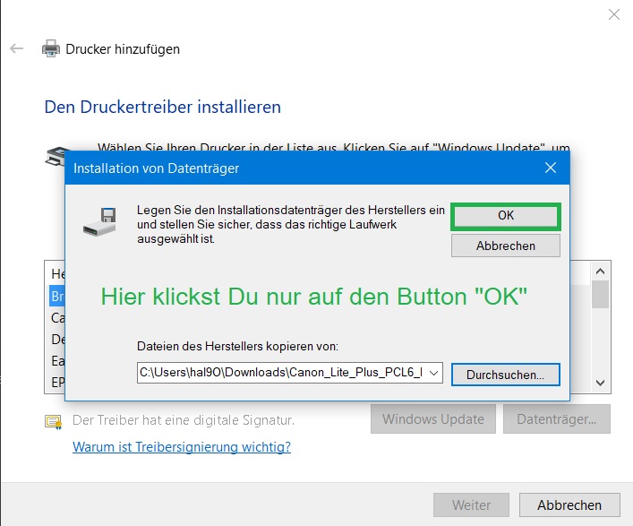

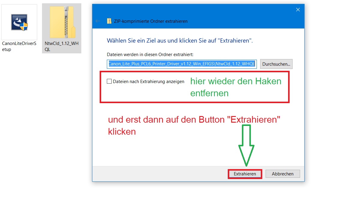

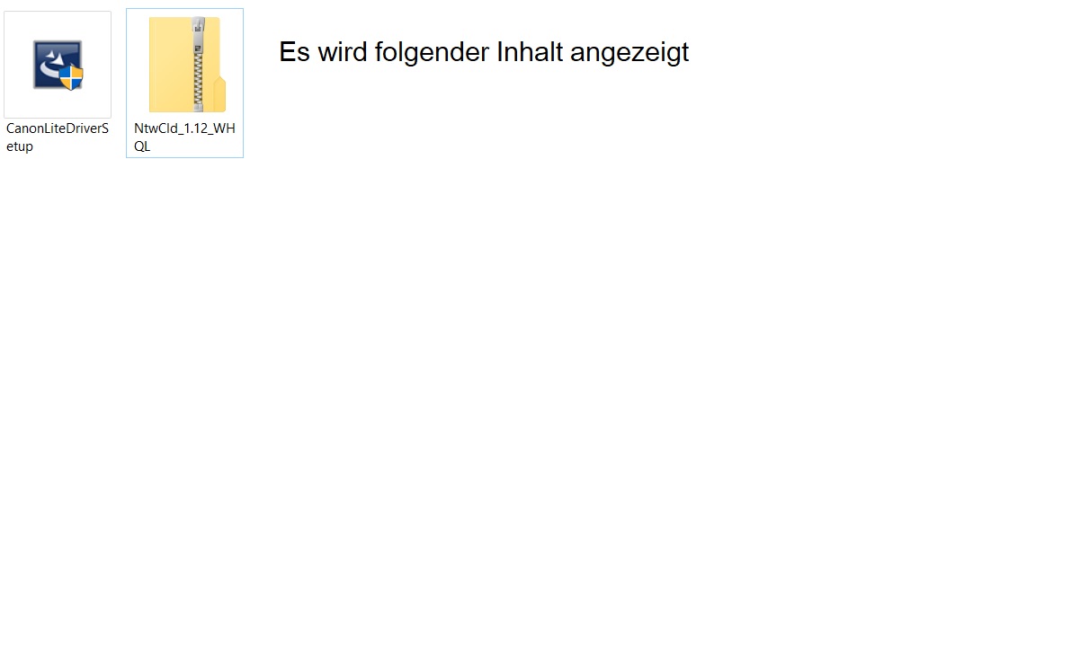

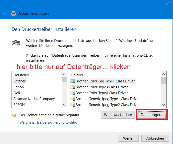

    INSTALLATION Teil 2

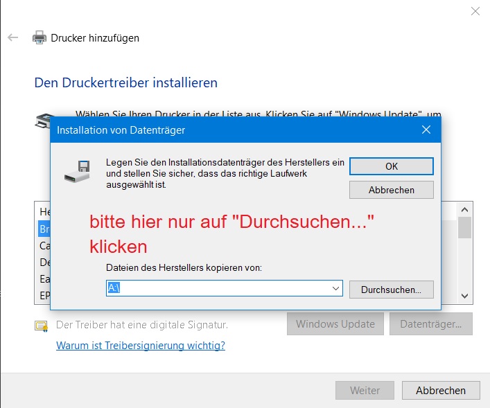

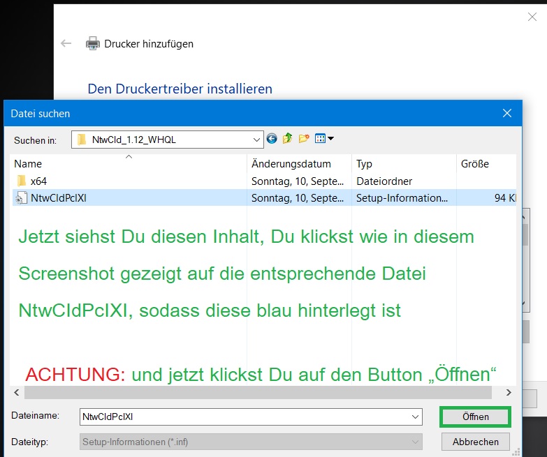

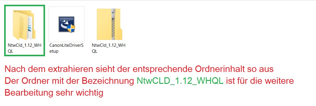

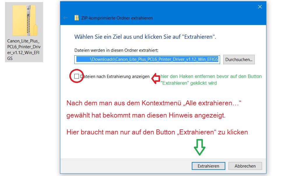

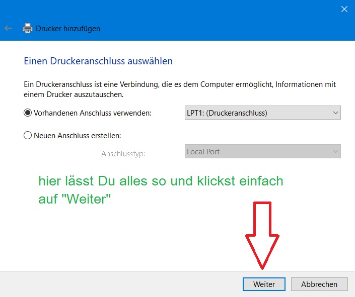

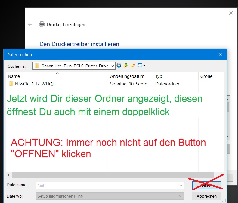

    INSTALLATION Teil 3

    bei diesem Schritt Canon i-sensys MF4690PL wird nicht erkannt in
    kannst Du anstatt den hier gezeigten Anschlusstyp LPT1 Deinen Router angeben, dafür muss aber der Drucker am Router angeschlossen sein.
    Vielleicht muss der entsprechende Router von dem Telefonanbieter orange noch konfiguriert werden, nur dafür reicht mein spanisch nicht aus
    Unter dieser Einstellung Canon i-sensys MF4690PL wird nicht erkannt wird Dir die IP-Adresse des Routers angezeigt.

    Inzwischen habe ich es nochmal mit LPT1 versucht, mit demselben Ergebnis - Fehlermeldung, Drucker funktioniert nicht Canon i-sensys MF4690PL wird nicht erkannt

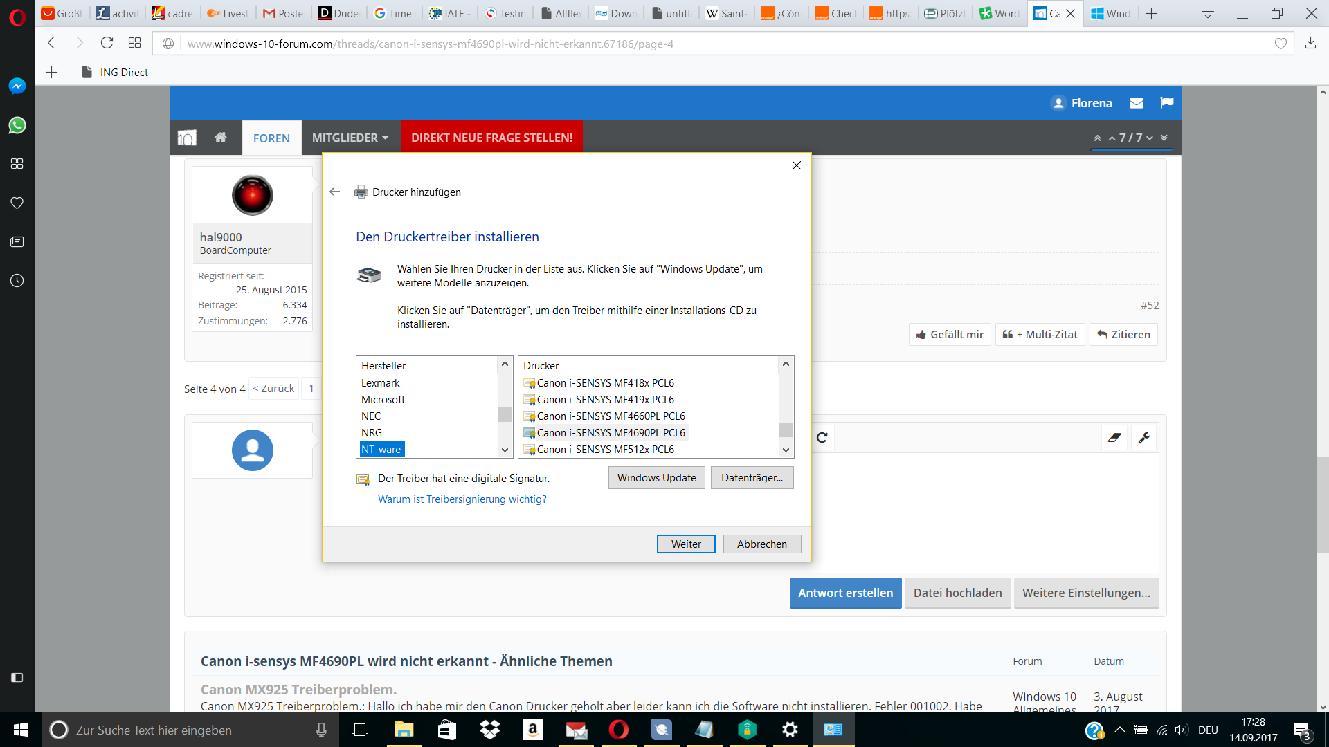

    Hallo Ihr Lieben,
    endlich habe ich es geschafft - der Drucker geht mit Windows 10!!! Canon i-sensys MF4690PL wird nicht erkannt
    Grade hatte ich mal wieder Zeit, mich hinter das Problem zu klemmen - und siehe da, der Druckertreiber taucht im Menü auf, nur nicht unter Canon, wo ich ihn immer vergeblich gesucht habe, sondern unter NT-ware. Bildchen anbei
    3 Person(en) gefällt das.

    @Florena ,
    prima das es geklappt hat: und das mit Bordmitteln.
    Da muss man aber auch erst mal drauf kommen, dass diese Druckertypen unter fremder Flagge laufen.
    Da hätten wir viel Zeit gespart, wenn wir die Druckertreiber mal alle durchgesehen hätten,
    Denn er ist auch hier unter NT-ware gelistet.
    Weiter viel Spaß beim Drucken.

    Ja, das ist eigentlich eine echte Sauerei - irgendwie hat es der PC (beim x-ten Versuch!!) diesmal selbst gefunden, das heißt, beim manuellen Installieren hat er diesen Treiber angezeigt, was er bei allen vorangegangenen Versuchen noch nie getan hat.
    Ich bin jedenfalls total glücklich, dass der Drucker endlich geht und ich nicht immer noch mit dem alten PC rumnudeln und Dokumente von einem Gerät zum andern schicken muss Canon i-sensys MF4690PL wird nicht erkannt

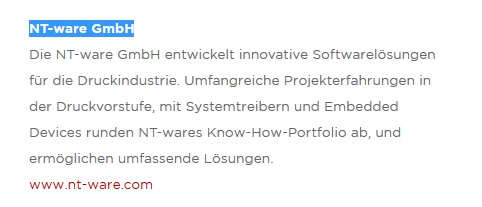

    @ Florena, nur als zusätzliche Info zu:
    "NT-ware GmbH
    Die NT-ware GmbH entwickelt innovative Softwarelösungen für die Druckindustrie. Umfangreiche Projekterfahrungen in der Druckvorstufe, mit Systemtreibern und Embedded Devices runden NT-wares Know-How-Portfolio ab, und ermöglichen umfassende Lösungen."
    Canon i-sensys MF4690PL wird nicht erkannt Quelltext
    vielen Dank für Deine Rückmeldung und Deine Geduld
    somit ist das Problem gelöst Canon i-sensys MF4690PL wird nicht erkannt
