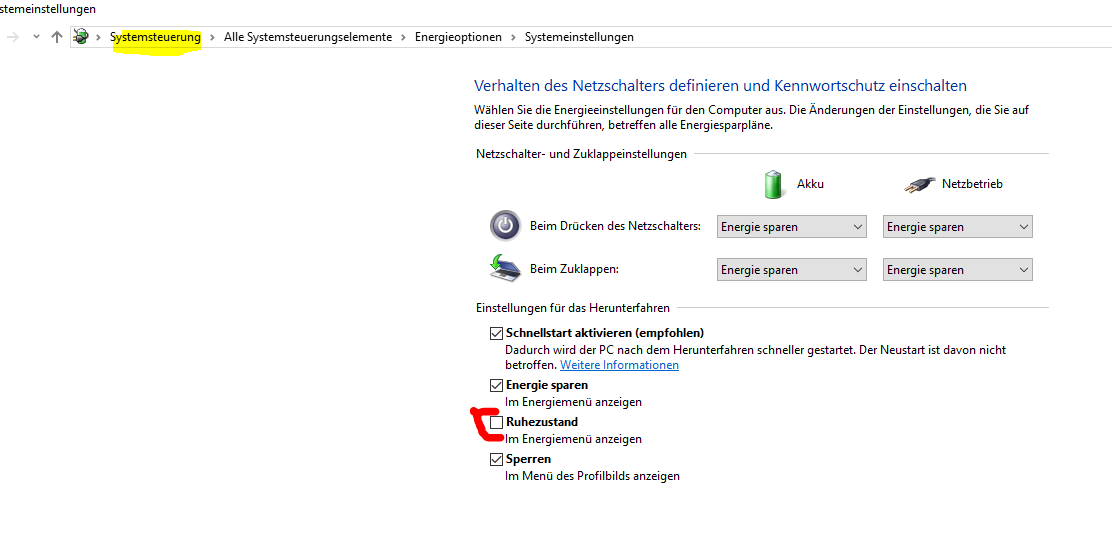

    Ich habe einen HP Pavilion All in one im Einsatz.
    Windows 10 ist installiert, alle Updates sind gemacht un die Treiber auf dem neuesten Stand.
    Beim herunterfahren verläuft alles normal, bis dass das System nicht völlig abstellt.
    Das System läuft weiter und kann nicht mehr aktiviert werden.
    Ich muss dann jeweils den Power off Knopf einige Sekunden drücken damit das System endgültig abstellt und anschliessend wieder gestartet werden kann.
    Das ist früher nicht gewesen und müsste eigentlich durch irgend ein Windows update verursacht worden sein.
    Zu bemerken, 1 Treiber lässt sich nicht aktualisieren.
    #1 BalliBubu, 28. April 2018
    Hallo Gast
    Öffne die Systemsteuerung und wechsele in die "Energieoptionen"
    1. Wähle links "Auswählen, was beim Drücken von Netzschaltern geschehen soll"
    2. Klicke nun auf "Einige Einstellungen sind momentan nicht verfügbar"
    3. Scrolle nach unten und entferne den Haken bei "Ruhezustand"
    4. Klicke auf "Änderungen speichern"
