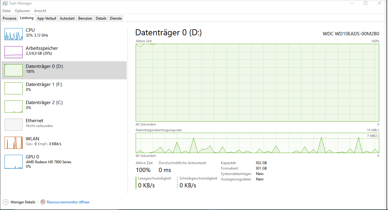

    Das Problem welches ich habe ist folgendes:
    Starte ich ein Video oder blättere durch die Fotogalerie, ruckelt das Video bzw dauert es häufig eine Weile bis die Fotos laden.
    Auch bei der Musikwiedergabe kann es zu Unterbrechungen kommen.
    Nur ist es jetzt nicht immer so, jedoch doch zu häufig um es zu ignorieren...
    Öffne ich während dieser Aussetzer den Taskmanager zeigt er mir an das die Festplatte 100% aktiver Zeit hat, jedoch kaum Daten übertragen werden (meist im Byte/KByte bereich)

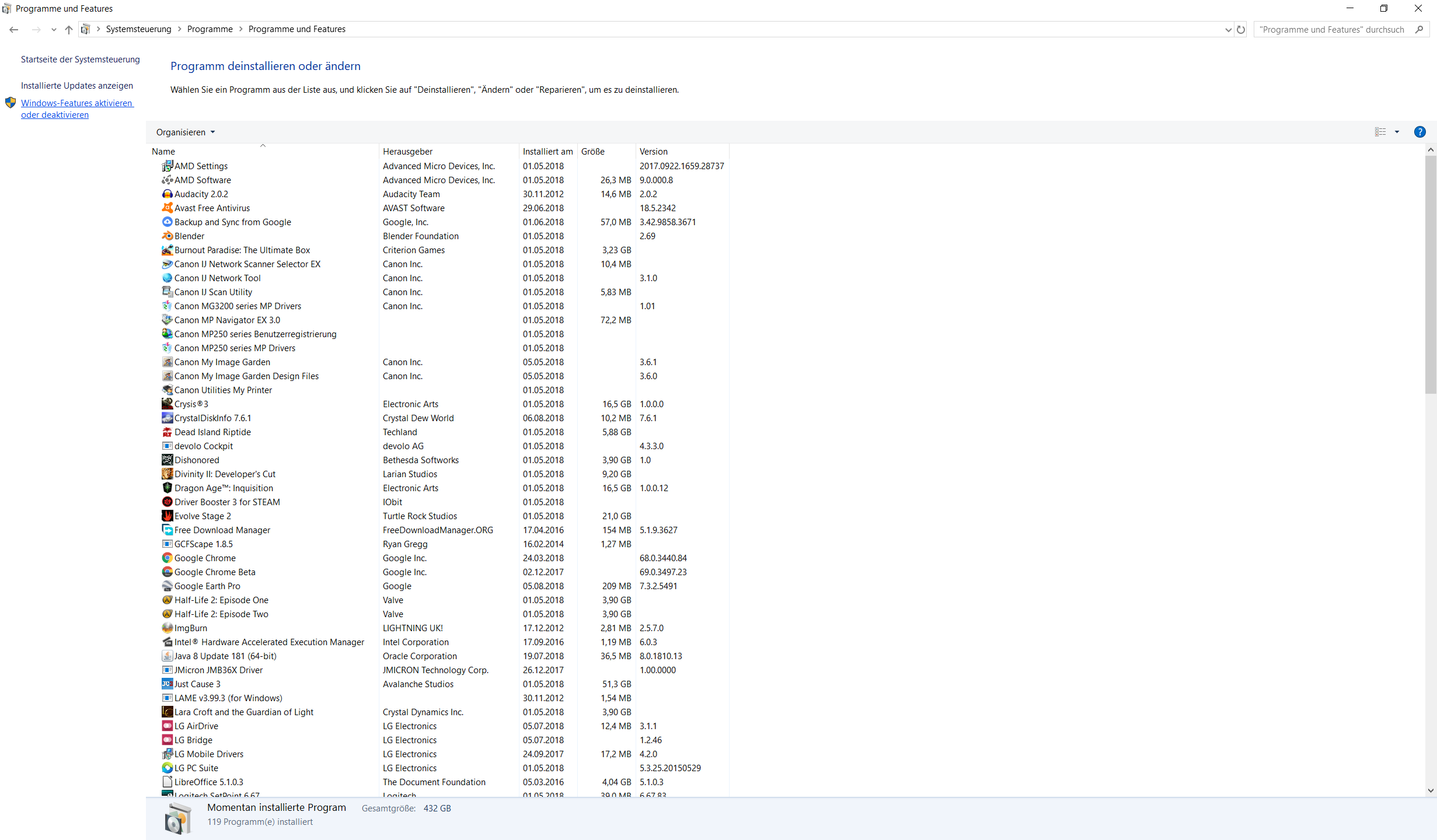

    Hallo Christian

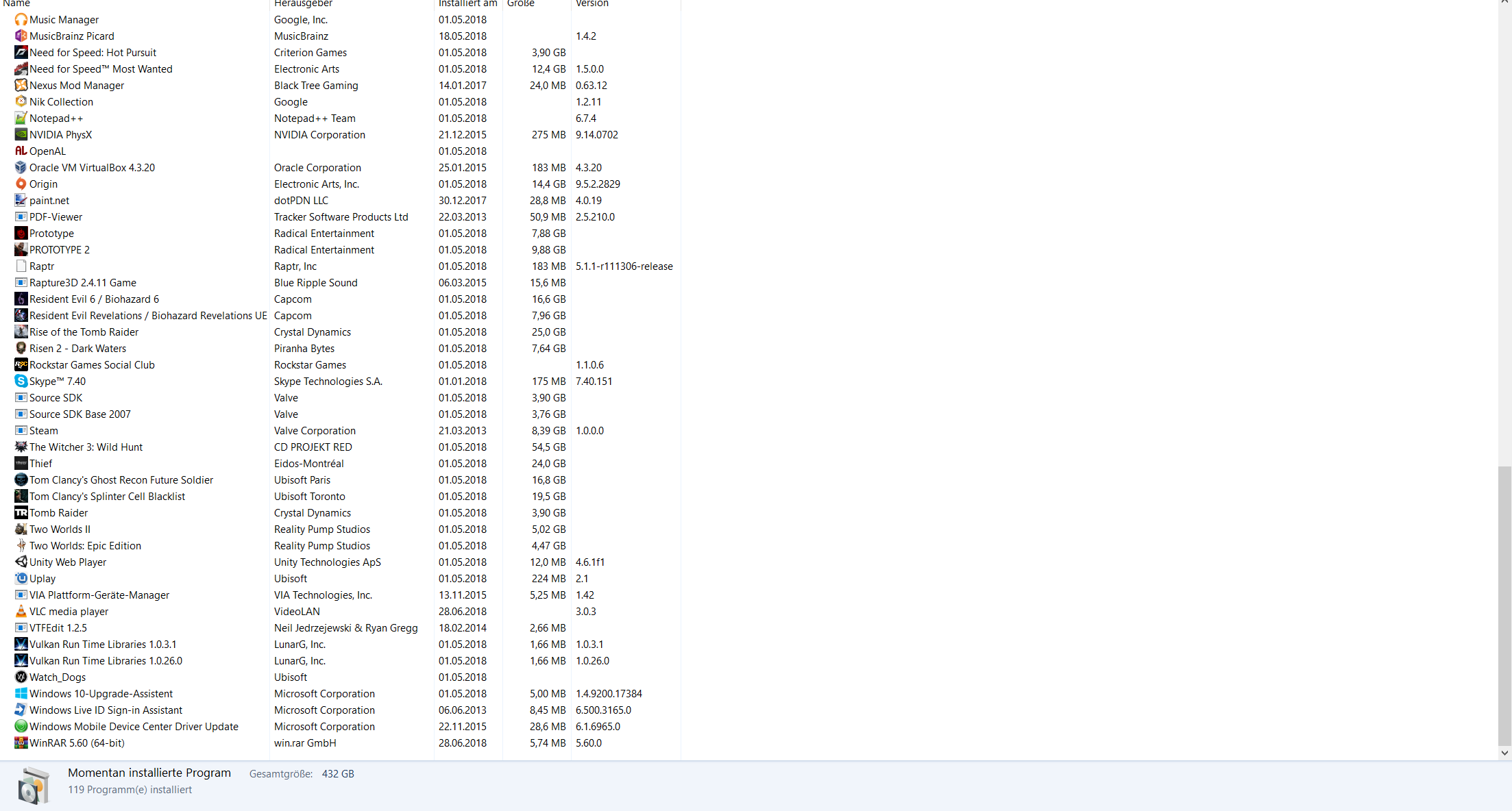

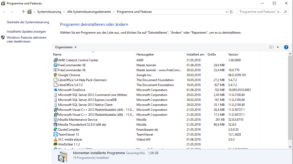

    Schauen wir mal was da so läuft
    Mache ein Bild von "Programme und Features" zu erreichen über >>Einstellungen >> Systemsteuerung >>
    (Bitte keine Bilder von Apps)
    Mache ein Bild davon mit dem Snipping Tool
    aufrufen Bild machen,
    auf dem Desktop speichern,
    Daten Festplatte friert ein
    So etwa sollte es aussehen
  4. Christian.4
    Christian.4 Gast

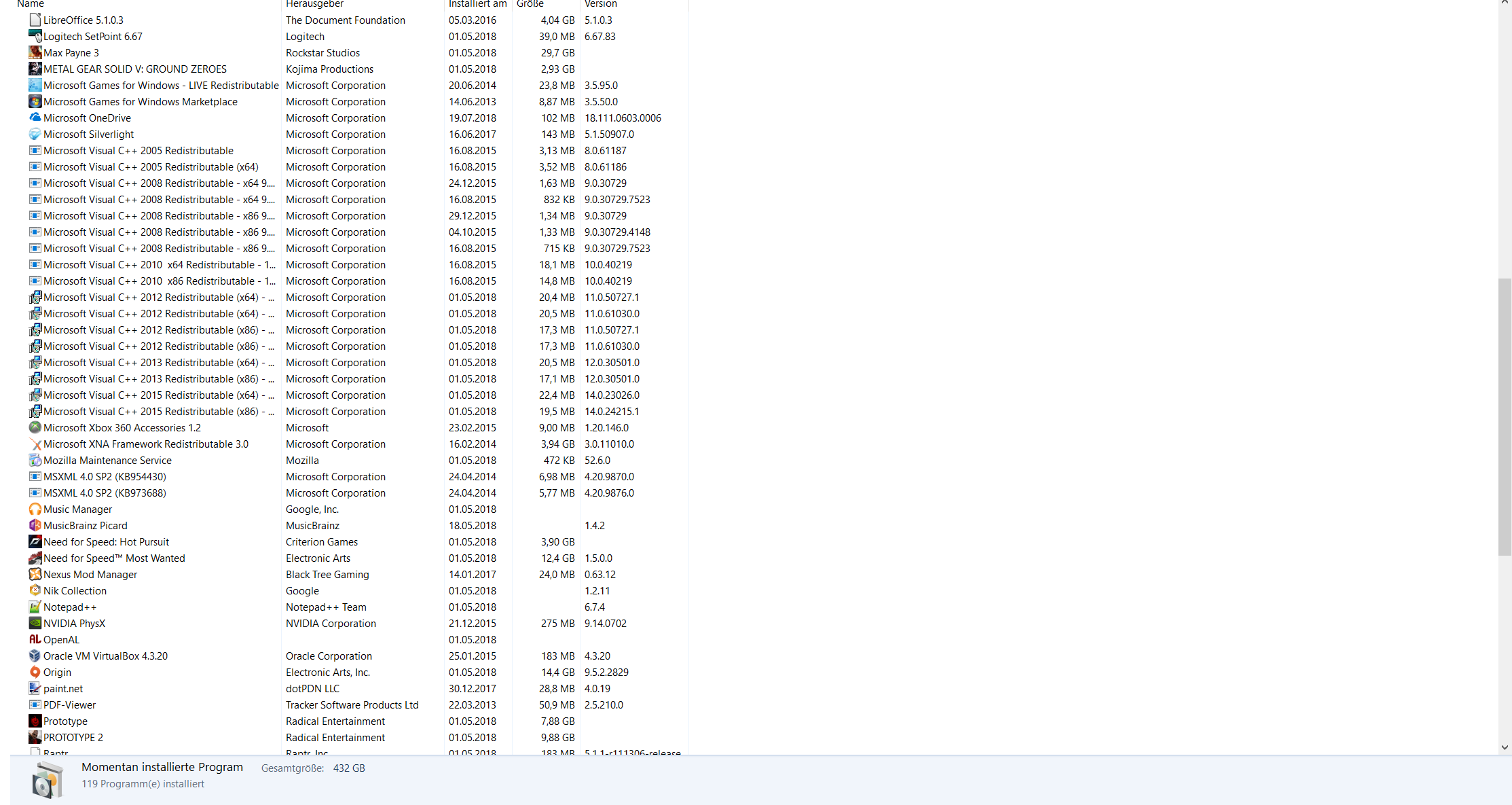

    Danke für die rasche Antwort!
    Hier die Programmliste
    #3 Christian.4, 6. August 2018

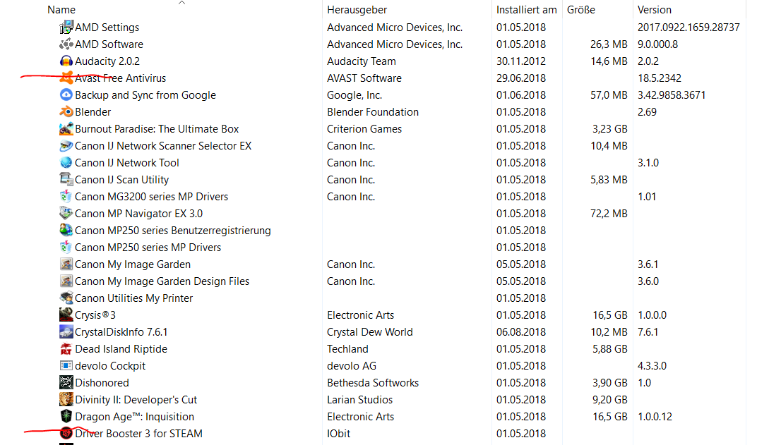

    Hallo Christian
    Wie fast immer bei Problemen könnten (sind) fremde Virenscanner die Ursache der Übel sein
    Die Avast Programme deaktivieren
    Dann wichtig, deinstallieren mit dem Hersteller-Programm von hier:
    Liste von Tools zur Entfernung von Antivirensoftware
    Neustart, jetzt sollte der Windows Defender sich selbst installieren
    Defender ist, laut allen aktuellen Tests ähnlich gut wie andere Virenscanner, und hat da von von Microsoft, den Vorteil das er keine Probleme bei Updates macht während alle anderen Virenscanner die sonderbarsten
    Fehler produzieren.

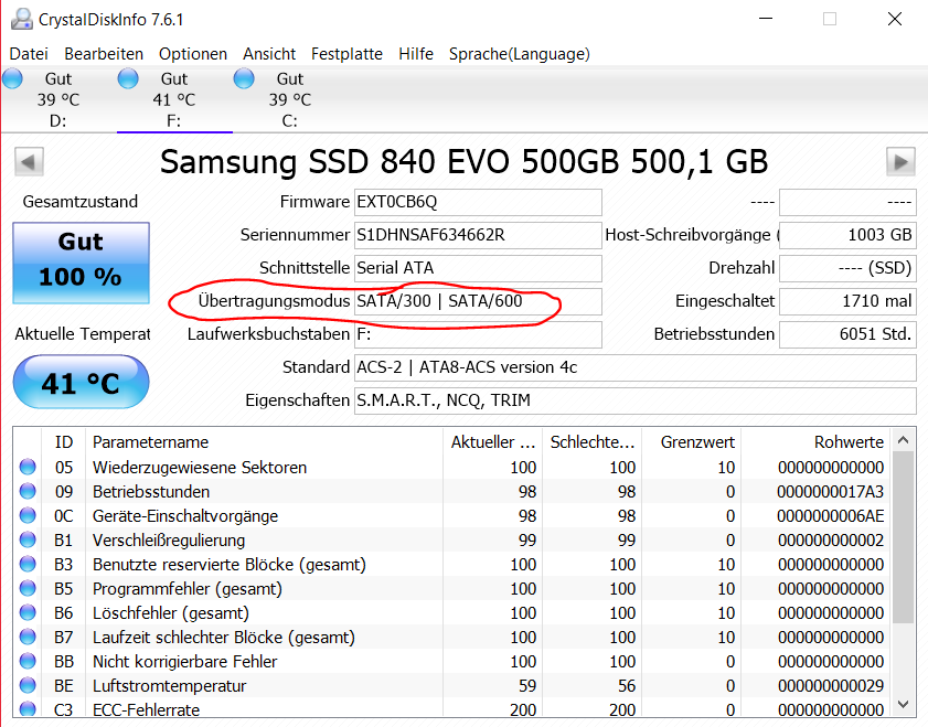

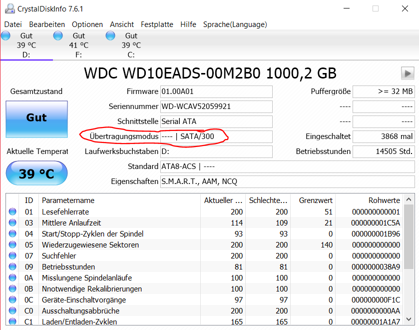

    Aber ich habe gerade in Crystal Disk Info entdeckt dass die HDD den Betriebsmodus nicht anzeigt, wird das nun nicht richtig ausgelesen oder läuft die nicht im Sata Modus so wie die SSD ???
    Der erste Eintrag ist nämlich der aktuelle Modus, der zweite der unterstützte
    #6 Christian.4, 6. August 2018

    Dass der aktuelle Modus dort nicht immer angezeigt wird, ist normal.

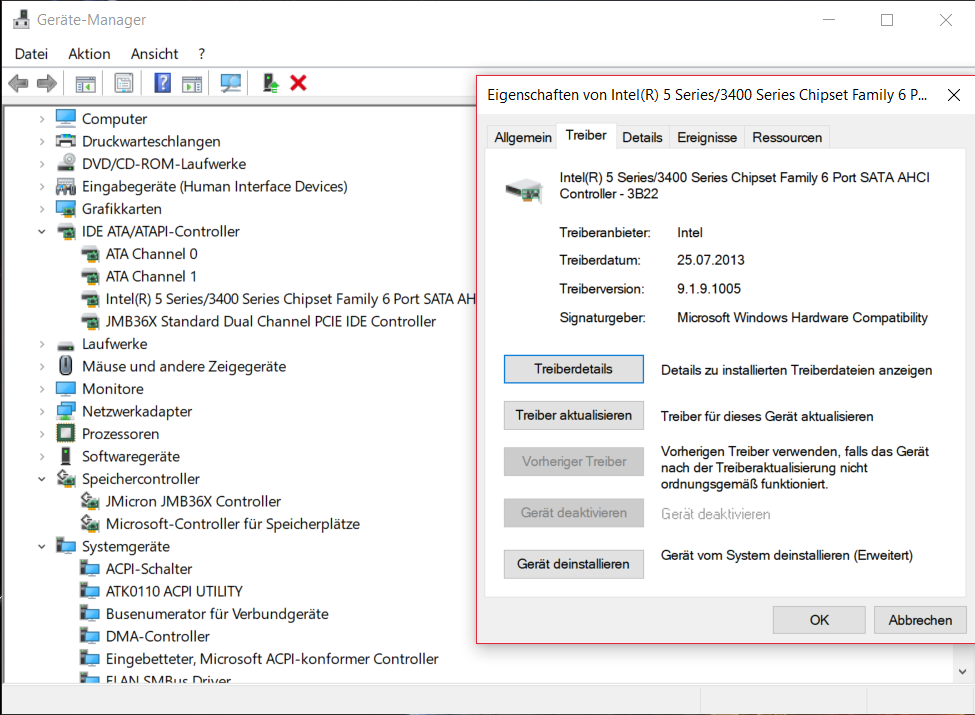

    Welche SATA Treiber werden konkret für den Controller verwendet, an dem die Disk hängt? Bei dem alten Chipsatz sollte es der Intel Treiber aus der 11.7er Serie sein, nicht aktueller.

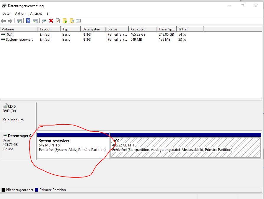

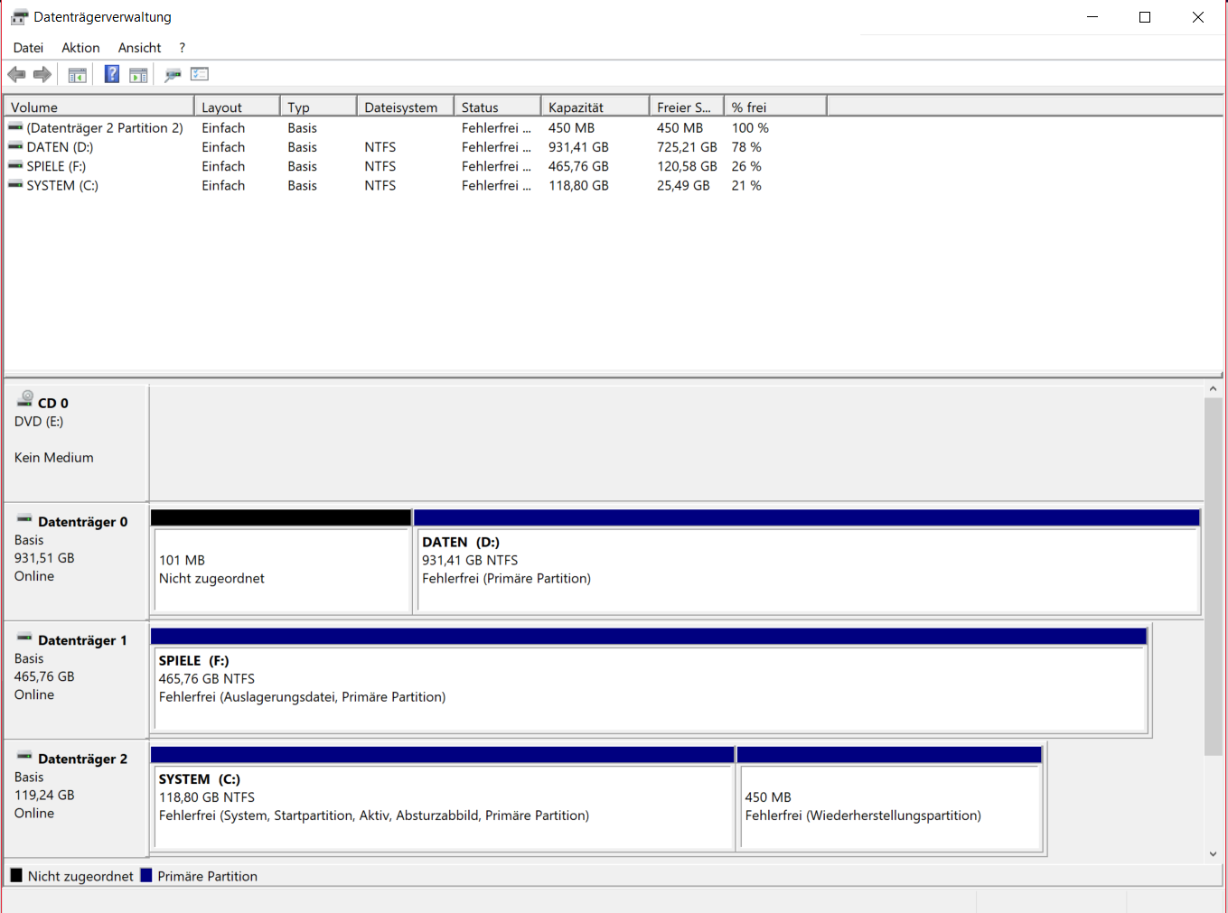

    Denke da noch Programme von 2013 installiert sind dein System ist noch auf der 1 TB Platte oder durch klonen also nicht richtig auf der SSD installiert
    Mach bitte ein Bild von der Datenträgerverwaltung
  12. Christian.4
    Christian.4 Gast
    Danke für die Antworte Daten Festplatte friert ein
    Also das System wurde schon original auf der SSD installiert und wurde nicht geklont.
    Ich hoffe das ist das richtige Bild vom Controller den du meintest
    #11 Christian.4, 7. August 2018

    So ich hab jetzt mal den älteren Treiber installiert, weiß zwar nicht warum der besser funktionieren soll, aber ich vertraue dir da mal Daten Festplatte friert ein
    Die Platte hängt schon am Intel Controller, hab das im Bios noch mal geprüft.
    Der Intel Controller hat 6 Anschlüsse und die Belegung sieht wie folgt aus:
    Port 1: DVD Laufwerk
    Port 2: HDD 1 TB
    Port 4: SSD 512 GB
    Port 6: SSD 128 GB
    Der JMicron hat zwar auch einen internen Sata Port aber dieser ist nicht belegt.
    Desweiteren läuft über den JMicron meine externe eSATA Platte, ist jedoch nur selten aktiv.
    Was hat es eigentlich mit den 100 MB nicht zugeordneten Speicher auf sich, der auf der Datenplatte?
    Laut Eigenschaften läuft dieser Bereich als MBR (Master Boot Record)
    Liegt es daran das die HDD früher einmal die Systemplatte war?
    Außerdem ist es schon seltsam das nur die HDD Probleme macht, kann die einen Defekt haben ohne dass man in den Smart Daten was sieht?

    Vermutlich war in dem 100 MB Bereich früher mal die Windows Bootpartition. Dass er jetzt frei ist, stört nicht weiter.
