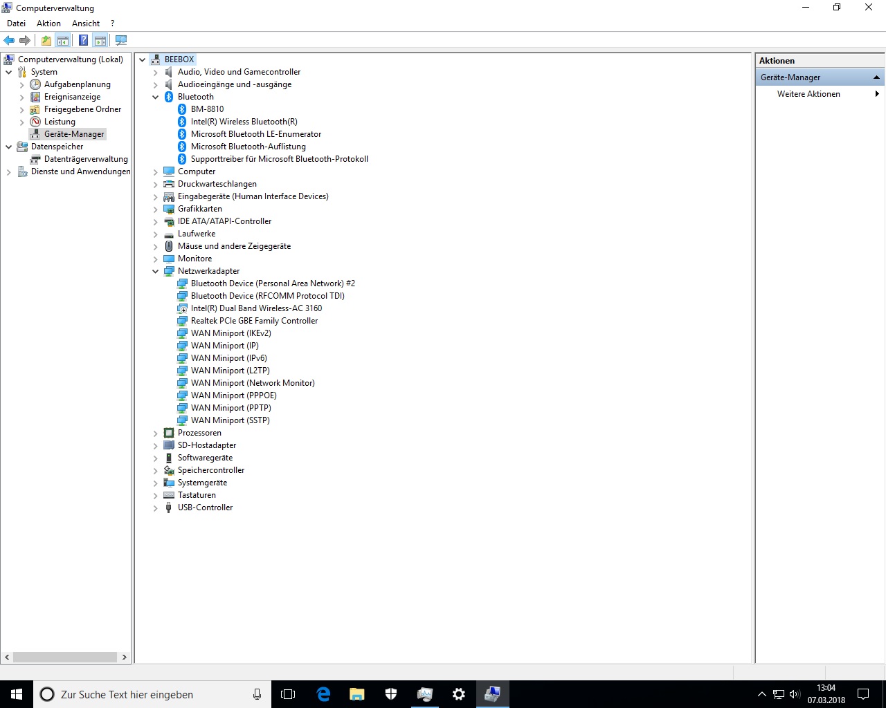

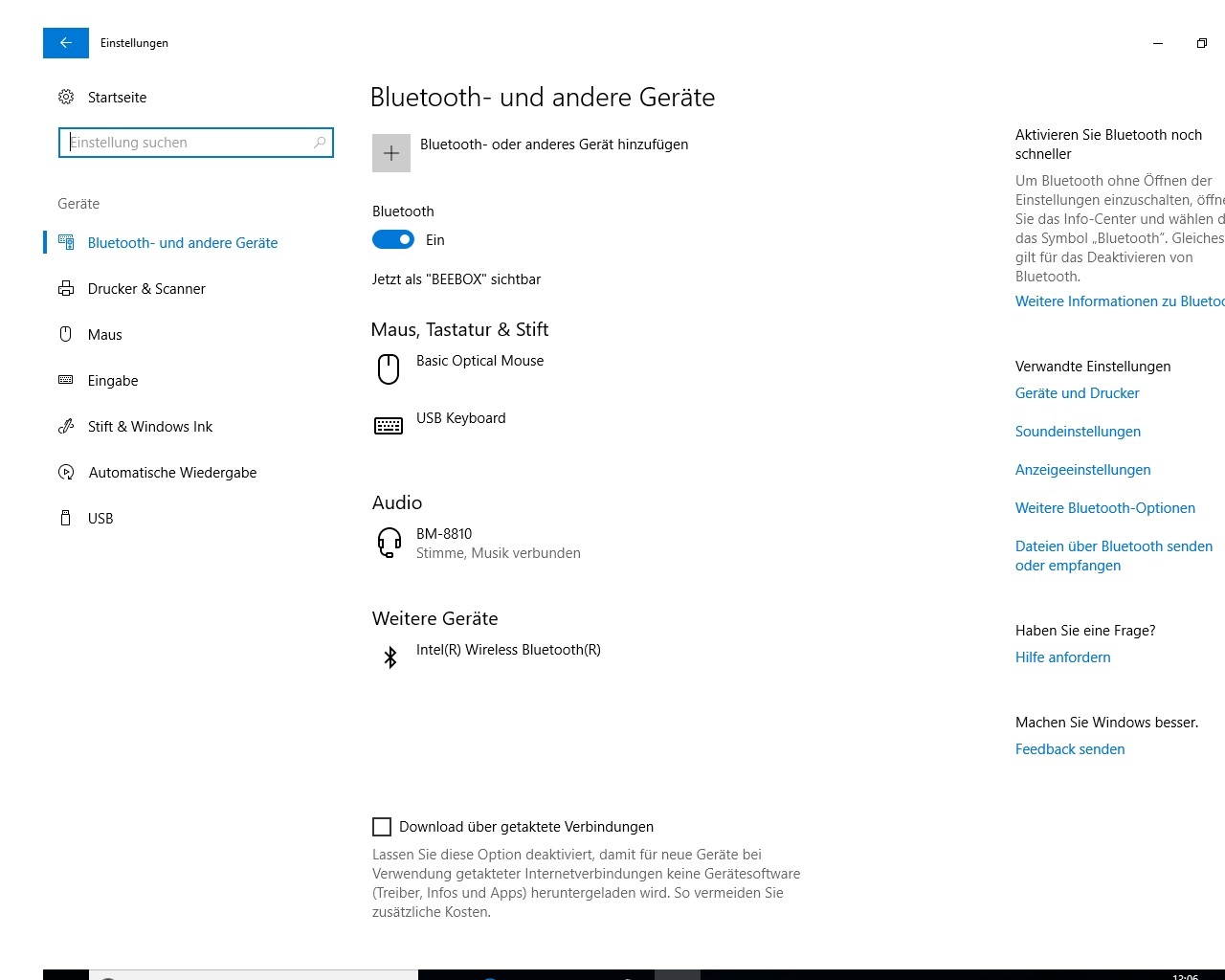

    Hier ist ein Blaupunkt BM-8810 im Einsatz. Da musste überhaupt kein Treiber von irgendwo runtergeladen werden. Wichtig ist nur, dass die HW für Bluetooth auf dem PC/Notebook/Tablet installiert und aktiv ist (schaue dazu bitte in den Gerätemanager) und dann
    beim Verbinden die Anleitung des Kopfhörerherstellers exakt umgesetzt wird.
    Und wichtig ist außerdem, dass PC/Notebook/Tablet und Kopfhörer den gleichen Bluetooth-Standard unterstützen - daran scheitert bei einigen Nutzern von älterer Hardware die Herstellung der Verbindung.
