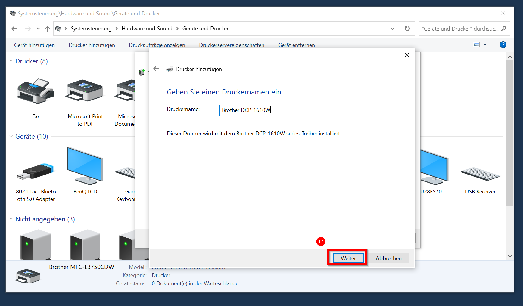

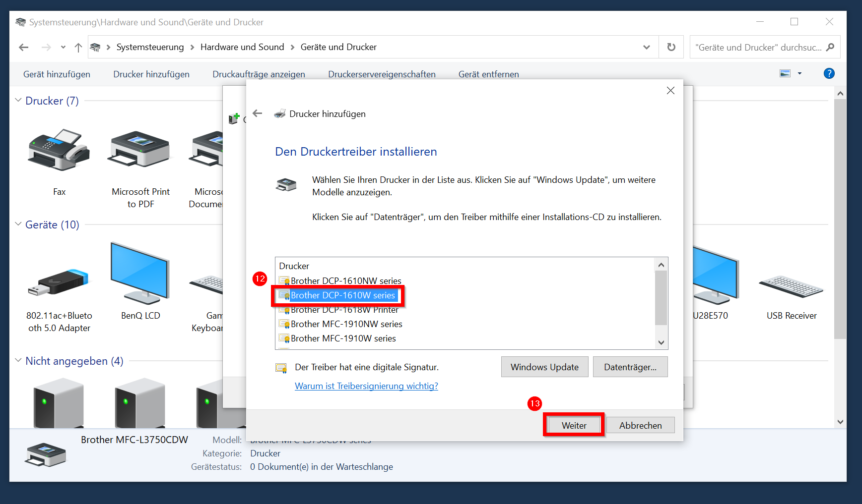

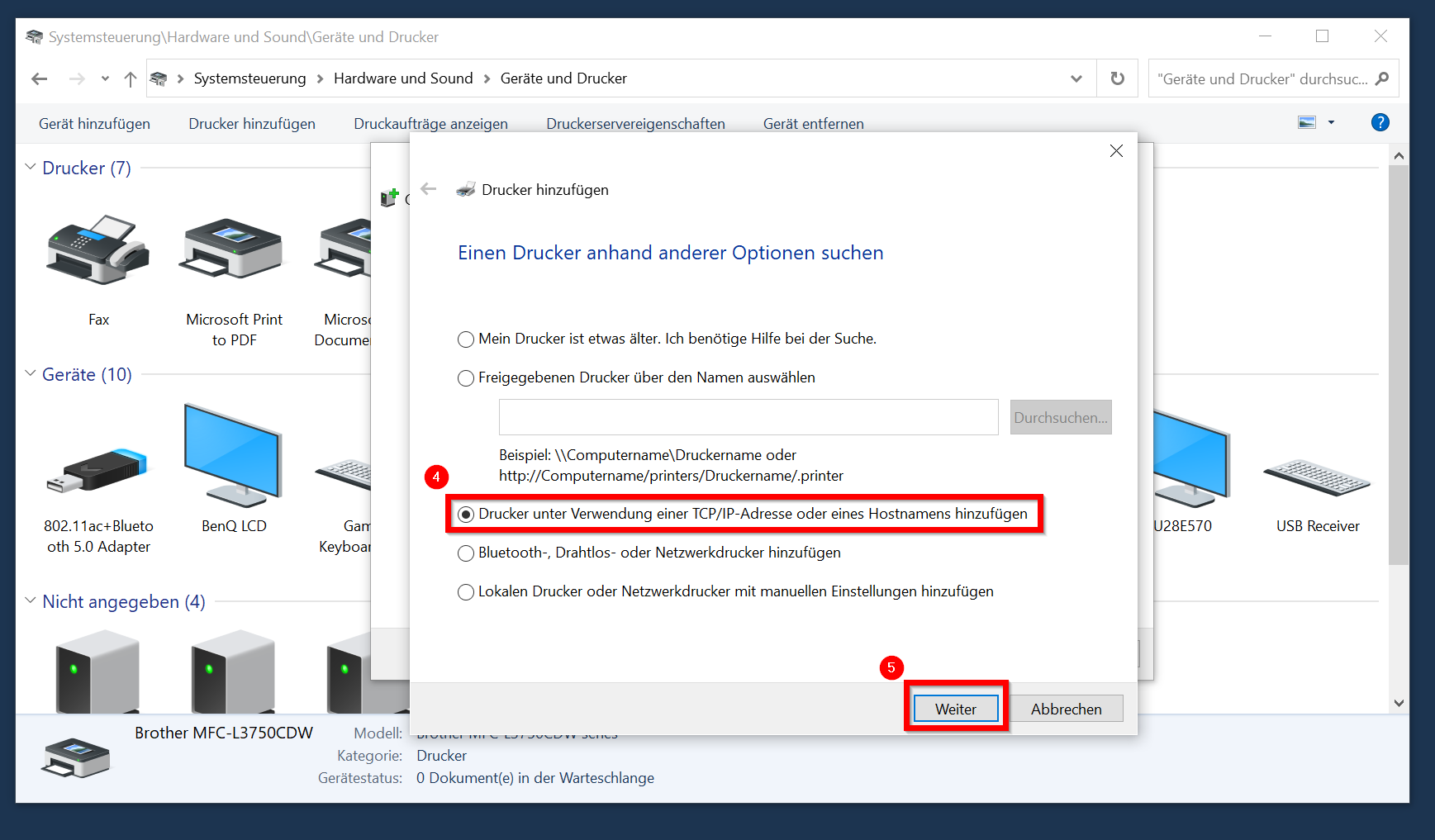

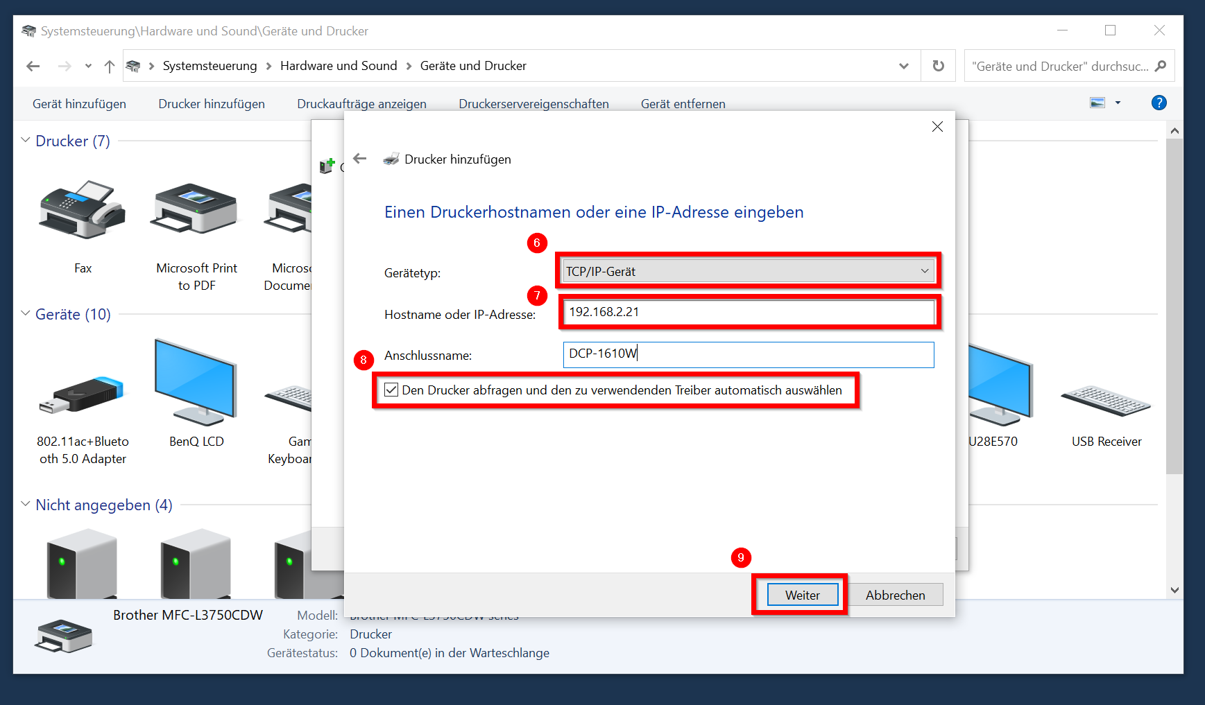

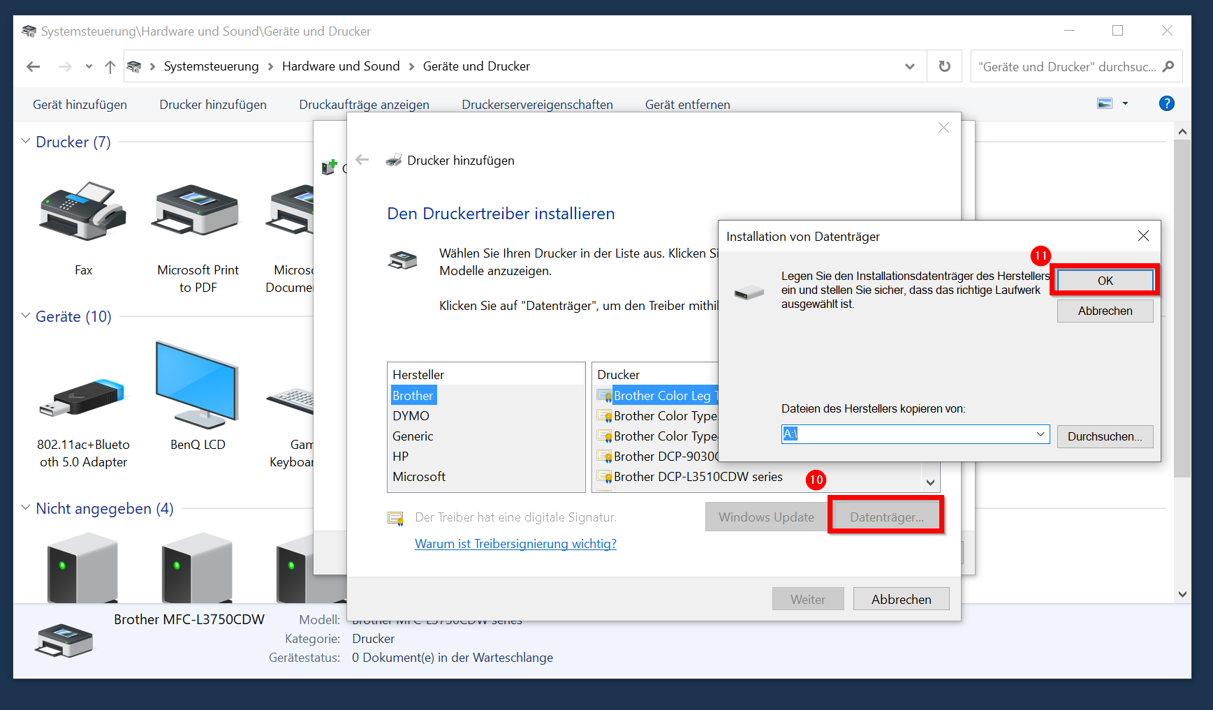

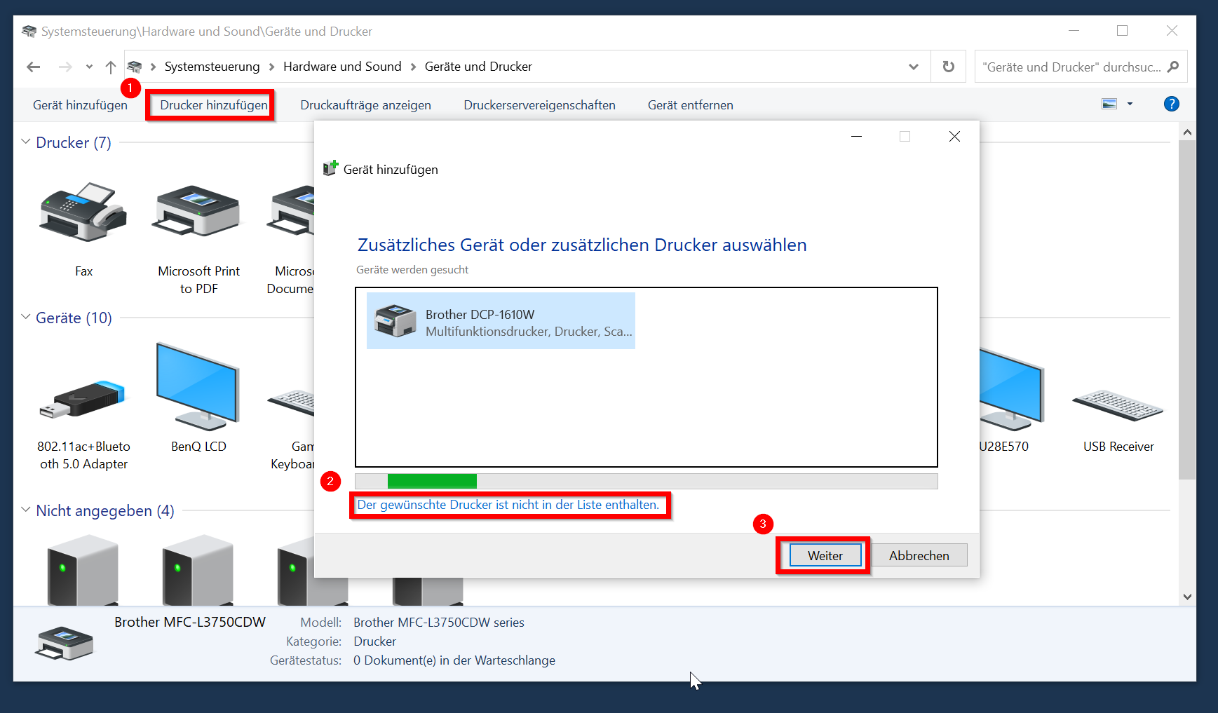

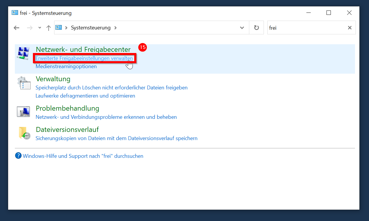

    Hallo ich hatte auch sehr lange mit dem Problem zu kämpfen.
    Hier die Lösung als Screenshot Serie.
    Die Treiber direkt von der Brother Homepage downloaden
