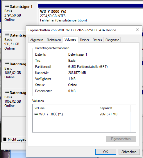

    Wird die HDD in der Datenträgerverwaltung angezeigt, fehlt evtl. nur der Buchstabe, den kann man zuordnen.

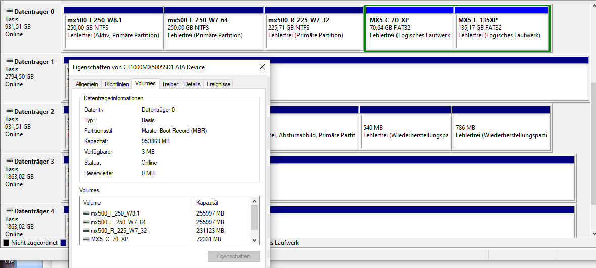

    Wenn Du in der Datenträgerverwaltung ganz links, wo Datenträger 1 steht, mit der rechten Maustaste die Eigenschaften aufrufst, kannst Du auf der Tafel Volumes sehen, ob MBR oder GPT.
    Hier meine HDD Y: = GPT, weil 3 TB.

    Und hier meine SSD mit den älteren Windows-Versionen 8.1, 7 und XP = MBR, wegen XP.
