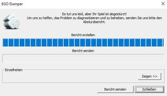

    F1 2019 startet nicht EGO Dumper Crash?
    ich habe mir gestern F1 2019 gekauft. Ich habe es dann auch direkt runtergeladen. Als ich des dann starten wollte kam sofort die Benachrichtigung, dass EGO Dumper gecrasht ist. Das Spiel hat nichteinmal anstalten gemacht sich zu öffnen. Ich habe jetzt schon alles Probiert.
    • Spiel repariert
    • Auf eine andere Festplatte geschoben
    • Neuinstalliert mit Löschen des Stammverzeichniss und ohne
    • Im "-savemode" gestartet
    • Sämtliche Antiviren Programme deaktiviert
    • Als Administrator ausgeführt
    • DX11/12 probiert und überprüft
    • und andere Kleinigkeiten, die ich dazu im Internet gefunden habe.
    Ich bin mit meinem Latein am Ende und ehrlich gesagt richtig angenervt, dass sowas überhaupt passiert. Hatte sowas noch nie gehabt.
    Meine Specs sind :
    • RTX 3070 OC
    • AMD Ryzen 7 3800X
    • 16GB Ram
    Ich hoffe, dass mir jemand helfen kann.....
    #1 AngriffsLustig, 5. Januar 2021
  3. Gamer
    Gamer Gast
    Hi,
    im F1 2019 Installtionsordner die beiden Files löschen oder umbennen:
    nvngx_dlisp.dll b. nvngx_dlss.dll
    Ist ein Bug bei Nvidia Ampere Karte (30xx)
    Nachteil: man muss jedes Mal die Grafik neu einstellen und der Dump kommt beim Beenden (da ists ja egal)
    sh. https://www.reddit.com/r/F1Game/comments/jxewfr/startup_crash_of_f1_2019_with_3080/
