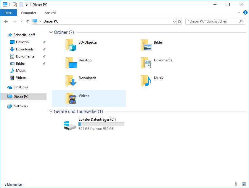

    ich habe eine Problem mit einer Festplatte. Nachdem ich mehrere Bluescreens bekommen habe, habe ich mich dazu entschlossen eine saubere Neuinstallation durchzuführen. Diese hat auch geklappt, nur musste ich jetzt feststellen, dass meine SSD-Festplatte weg ist. Vorher hatte ich zwei Festplatten jetzt habe ich nur noch eine: Fehlende Festplatte

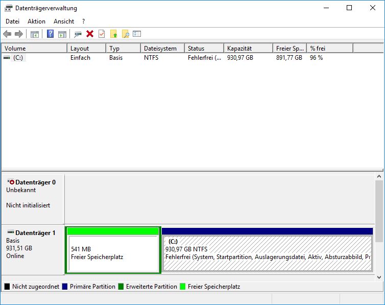

    In der Datenträgerverwaltung sieht das so aus: Fehlende Festplatte

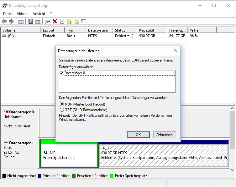

    Wenn ich die Datenträgerverwaltung öffne, sieht das so aus:
    Fehlende Festplatte
    Wenn ich allerdings MBR auswähle, kommt diese Fehlermeldung:

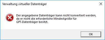

    Wenn ich GPT auswähle diese:
    Fehlende Festplatte

    Wie groß ist deine SSD
    Für mich sieht es so aus als ob du nur eine 1TB = 930GB Festplatte hast
    Würde nur die SSD anschließen und neu clean installieren, nach Installation (wenn alles läuft) die zweite Platte wieder anstöpseln

    Für mich sieht das so aus, als wäre die SSD gestorben. Vermutlich gabs daher auch die Bluescreens. Danach wurde sie gar nicht mehr vom System erkannt, weswegen die Neuinstallation dann auf die Festplatte lief.
    Teste die SSD mit dem Testprogramm des Herstellers und ersetze sie ggfs. falls das einen Defekt meldet.
    Danach installiere Windows 10 auf der SSD neu.

    Es werden dir ja immer noch mehrere Disks angezeigt. Nur halt eine, die nicht nutzbar ist.
    Wenn der Laptop ziemlich neu ist, wende dich an den Hersteller bzw. Händler. In dem Fall würde ich da einen Garantiefall sehen. Also lieber nicht selber schrauben.
