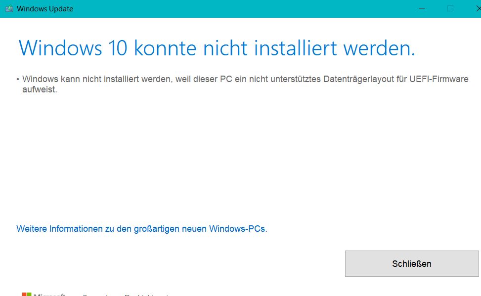

Fehler 0xc1900201
Fehler 0xc1900201 - Ähnliche Themen - Fehler 0xc1900201
Windows 10 Upgrade: errorCode 0xc1900201, Die für das System reservierte Partition kann...
Windows 10 Upgrade: errorCode 0xc1900201, Die für das System reservierte Partition kann...: Hallo Ihr Lieben, ich kann wie im Betreff schon beschrieben meine Windows 10 nicht aktualisieren wegen oben genanten Fehler. Ich habe schon: Versucht die System-reservierte Partition ausfindig zu machen, es existiert keine, [ATTACH] Windows mit seinen Problembehandlungstools zu...
