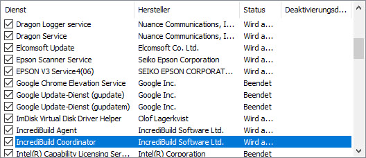

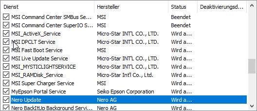

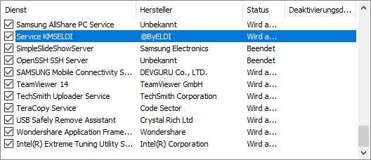

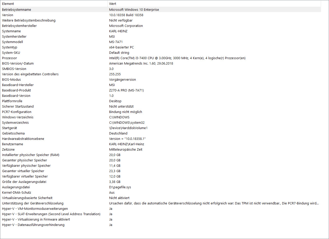

    Hallo hal9000,
    anbei die Screenshots:
    Fehler beim Aufruf der Microsoft Management Console! Fehler beim Aufruf der Microsoft Management Console! Fehler beim Aufruf der Microsoft Management Console! Fehler beim Aufruf der Microsoft Management Console! Fehler beim Aufruf der Microsoft Management Console! Fehler beim Aufruf der Microsoft Management Console! Fehler beim Aufruf der Microsoft Management Console!
    Ich hoffe es hilft Dir!

    @ larry98, zuerst einmal vielen lieben Dank für die Informationen
    Zu Deinem gesamten System:
    I. Windows 10 Enterprise:
    Du nutzt die Insider Preview Edition mit der Version 1903 (Build 10.0.18358), diese ist die aktuellste Insider Preview-Version
    II. Dein Mainboard msi z270-a pro:
    Du hast ein 64bit basierendes System, die BIOS-Version/-Datum lautet 1.60 vom 29.06.2018 auf dieser Seite hier kannst Du eine aktuellere Version herunterladen und installieren.
    Fehler beim Aufruf der Microsoft Management Console! Solltest Du Dich für diesen Schritt entscheiden, nehme Dir bitte einen Fachmann /-frau vor Ort zur Seite, der in dieser Hinsicht Dein System noch einmal prüft. Denn sollte bei diesem BIOS-Update was verkehrt laufen oder es wird die verkehrte Version heruntergeladen und installiert, kann es passieren, dass Du gar kein System mehr hast. Daher einen Fachmann /-frau vor Ort hohlen.
    Treiber für verbaute Chipsätze werden auf dieser Seite auch angeboten
    III. Systemkonfiguration / Reiter Dienste:
    Auf Deinem System laufen einige Dienste die Du nicht benötigst und sie starten direkt wenn Du Dein System anschaltest
    Zum Beispiel:
    Du verwendest eine Insider Preview Edition, auch wenn Du sie nicht verwenden würdest, so macht es keinen Sinn, unter Windows 10, sich eine zusätzliche Antivirensoftware, in Deinem Fall AVAST, zu installieren. Der Defender reicht hier vollkommen aus, denn diese AV behindert Dich nicht, wenn es sich um zu installierende Sicherheitsupdates geht, was Dir unter der Verwendung von der AV AVAST passieren kann.
    Fehler beim Aufruf der Microsoft Management Console! Bitte deinstalliere nach diesen Herstellerangaben die AV AVAST.
    Das Programm bzw. der Dienst "Bonjour" macht unter Windows 10 auch keinen Sinn, sehe Dir dazu bitte diesen Beitrag an.
    Für die restlichen Dienste gehst Du bitte mal wie folgt vor:
    1. führe die Tastenkombination Windows-Logo und r aus. Es öffnet sich das Ausführen-Fenster.
    2. in diesem Ausführen-Fenster gibst Du msconfig ein und bestätigst diese Eingabe mit der Enter-Taste. Es öffnet sich das Fenster Systemkonfiguration.
    3. unter der Systemkonfiguration klickst Du oben auf den Reiter "Dienste". Setze zuerst einen Haken bei "Alle Microsoftdienste ausblenden".
    4. entferne nun bei den Dir noch restlich angezeigten Diensten den Haken, Fehler beim Aufruf der Microsoft Management Console! außer alles was mit Intel, NVIDIA und Logitech zutun hat nicht.
    5. hast Du die entsprechend restlichen Haken entfernt (die Programme werden dadurch nicht deinstalliert) klickst Du auf den Button "Übernehmen" und dann erst auf den Button "OK". Du wirst zu einem Neustart des Systems aufgefordert, dem Du nachkommst.
    6. nach dem Neustart des Systems, wirst Du wahrscheinlich feststellen, dass dieses um einiges schneller aufstartet. Sollte irgend ein Problem mit einem Dienst bzw. mit einem installierten Programm entstehen, führst Du die obigen Schritte 1 bis 3 aus und setzt beim entsprechenden Dienst den Haken, klickst dann wieder zuerst auf den Button "Übernehmen" und dann erst auf den Button "OK". Auch hier wirst Du zu einem Neustart des Systems aufgefordert, dem Du nachkommst.
